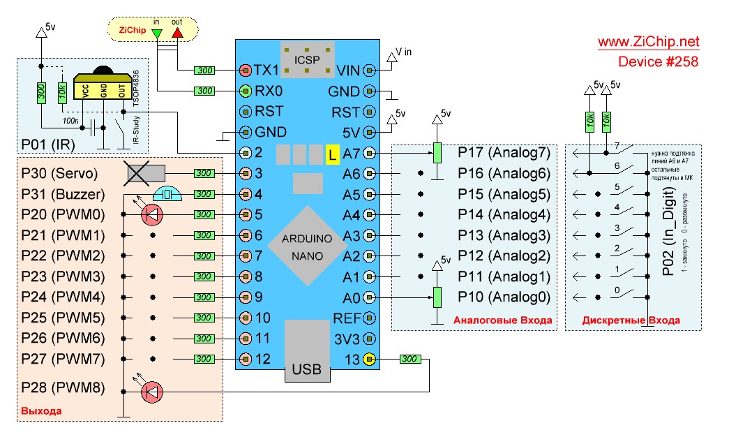

Уже давно работаю над этим устройством, а все никак топик не создам.
Устройство предназначено для работы с микроконтроллерами ATmega88/168/328 и с внешним задающим генератором (кварцем) на 16 МГц.
Это как раз формат плат Ардуино, поэтому и делается устройство с расчетом, что на них можно его будет запустить.

258_Base_Duino_scheme.JPG [ 172.44 КБ | Просмотров: 31622 ]

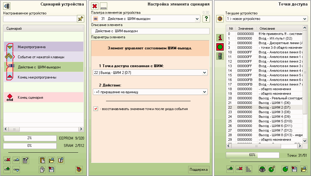

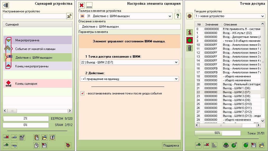

По тюнеру. Сценарии записываются , но выполнятся не хотят на устройстве
И еще. В первой версии выходы ШИМ обозначались как ШИМ 1....8 .Сейчас ШИМ(PD3.......8)Очень неудобно.Необходимо держать таблицу пересчета в голове:))

А что используется в качестве железа? Ардуина?
По поводу номеров ШИМ - ничего запоминать не нужно - все ШИМ можно в табличке в правом окне описать поименно (по умолчанию оно уже прописано) и это описание будет присутствовать везде в настройках.
Если есть скайп - все это могу показать, станет понятней

С надписями по шиму. Просто при выборе во всплывающем меню, приходится немного напрягаться.Хотя,конечно, это не критично
