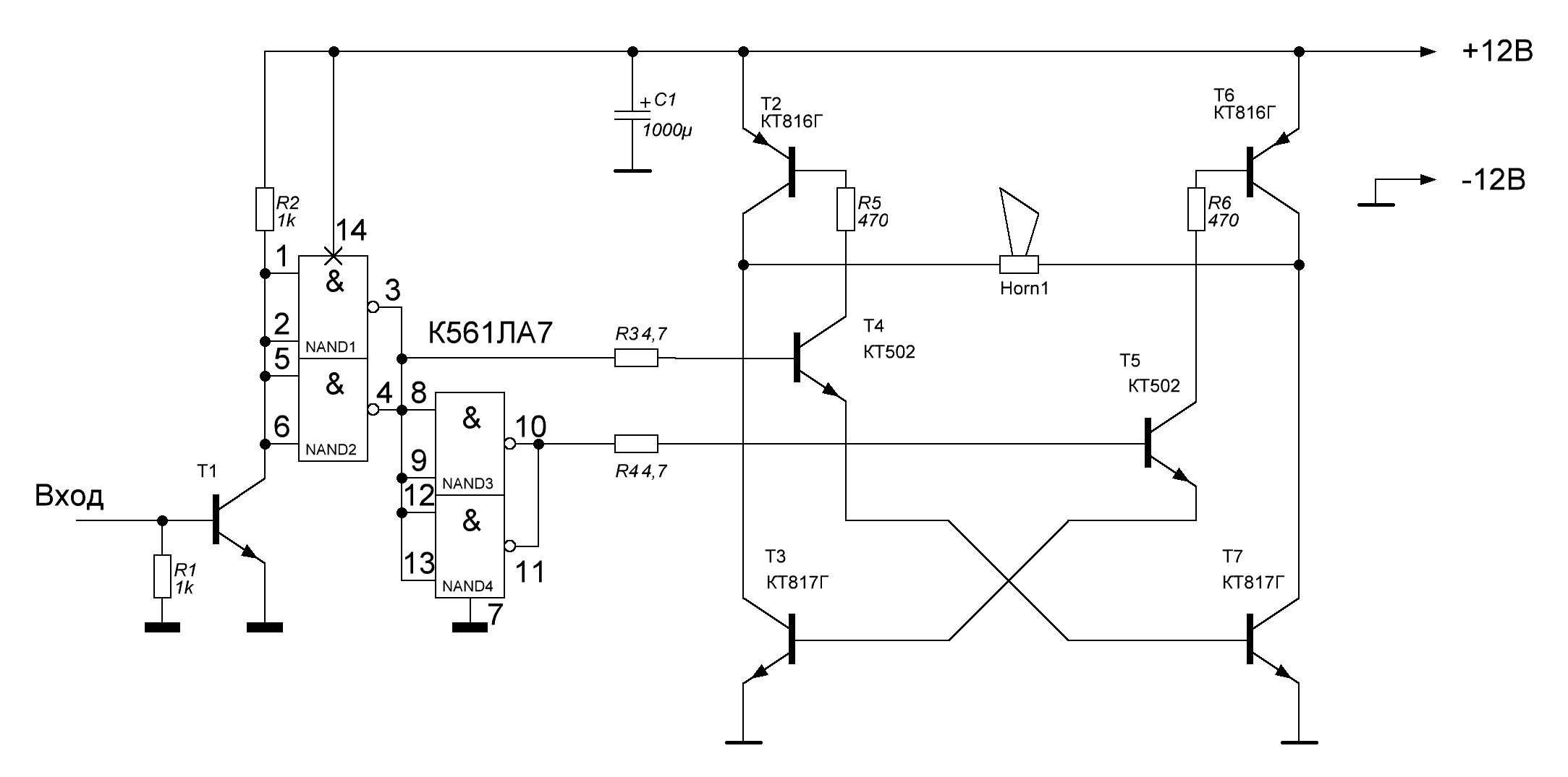

Я тут на днях зацепил осциллограф на выход тиньи, увидел прямоугольные импульсы амплитудой 3,3В. В голове возникла идея, а что если срастить этот модуль с мостовым усилителем от автосигнализации, работающий в ключевом режиме. Вот что у меня получилось:
sh.jpg [ 141.39 КБ | Просмотров: 28633 ]
На транзисторе КТ972 собран преобразователь уровня с 3,3 на 12В. На логике получаем противофазный сигнал и далее сам усилитель.

Здорово получилось!
В режиме паузы (когда не играет никакой трек) посторонний шум слышен?

нет, не слышно. Во время паузы я долго осциллографом изучал форму сигнала, поэтому говорю, шума я не услыхал. Но понял, что по питанию необходим хороший электролит, что бы везде был хороший прямоугольник! А так же закоротил перемычкой конденсатор на выходе микропроцессора, так как он вносил колебания во время нарастания импульса на бо'льшей частоте (3-4 колебания перед прямоугольником). Без него чёткий прямоугольник.
Но всё равно я дособираю каскад включения усилителя с реле, так как предполагается длительная работа устройства в режиме ожидания).

Да, усилитель придется выключать, так как будет кушать много тока в режиме паузы.
