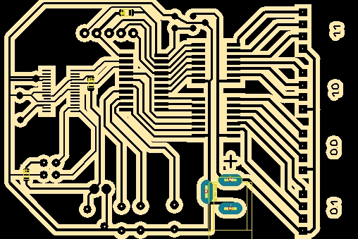

Ребят, во-первых спасибо за ваши Труды!!!
У меня не хочет шиться эмбилайт((
тем же программатором и той же студией прошил отлично touch driver...
разводка ISP та же...
Комментарий к файлу: вот разводка, может, в ней дело?

Что значит не хочет шиться? Не виден МК?

Пишет, что-то про 1\4 частоты, иногда, что нет связи с программатором.
И еще возникла проблема:
На Back'овской плате ULN2003 как-то странно подключены, хотя и в принципиалке и по шиту 8 нога-земля, а 9 плюс питания (12В)..
я когда подключаю питание на схему у меня начинает гореть один канал на ленте светодиодной...

Нужно попробовать шить микроконтроллер вне платы. Получиться?
Попробуй ULN2003 как по даташиту поставить. Разводка там такая, чтоб разные микросхемы стали.
