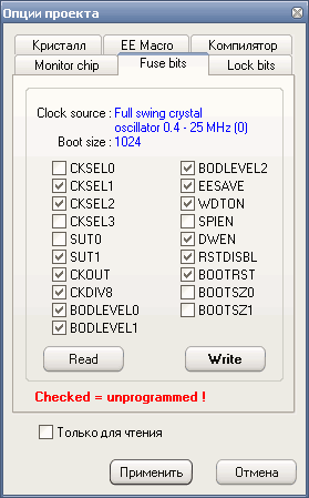

Прошивка, ту что Вы мне выложили, под мегу 168 Контроллер мега 168PA-PU Кстати, я его программировал в дудешель выбирал мега 168 там есть мега168P Это сильно критично? Попробую еще поставить по 18пф, как на схеме, и как в стандартной ардуине поставлю сопротивление 1мом,парралелльно кварцу но думаю это мало чем поможет... :-)
Попробовал сейчас поставил 18пф, ставил и 1м парралельно кварцу 15мгц молчит...с кварцем 4мгц работает по всякому.Эффекты переключаются кнопкой next но эффекты те же что при переключении флаш что еепром. и светодиоды мерцают. это с кварцем 4 мгц 15 мгц молчит вообще

Попробуй эту прошивку и фьюзы немного по другому

Вот теперь все работает с кварцем 15 мгц! :-) Спасибо! А вот по юарт не работает, пробовал эффектор ранней версии и новую...Даже не знаю, на что грешить, на юарт преобразователь? но в терминале все прекрасно он отправляет, открываю эффектор подключаю преобразователь в программе появляется сом7 нажимаю соеденение, включаю эффекты и ноль эмоций генератор эффектов мигает как и прежде. В чем может быть проблема, не изза кварца же? ведь генератор работает?

Скорость UART стоит 9600?
2 стоп бита
и без бита четности?
Кварц все таки нужно на 16

Простите дурака, а где эти два бита посмотреть?) Вообщем открываю программу эффектор ранюю,подключаю преобразователь, в программе появляется сом7 нажимаю открыть, в правой части отображается открытый порт 7 baud rate 9600 data bits8 pariti None. И еще эту же программу я так понял можно использовать как терминал?Тут же во вкладке передача пакета пишу слово, кликаю на кнопку отправить, и ничего не происходит.На преобразователе замыкаю прием с передачей.А в программе терминал все отправляет...все таки с преобразователем проблема или кварц?
У меня есть ком порт на материнке, сейчас собрал схемку к нему для согласования уровней, на транзисторных ключах.Подключал к эффектору, все тоже самое, не работает.Сом порт естественно выбирал нужный. В терминале 1.9 все прекрасно отправляет так же как и юсбшный преобразователь...Видимо на самом деле дело в кварце?....

Да, это я забылся, что сигнал идет от программы и там все правильно с настройками протокола.
Тогда, видать, кварц виноват.
