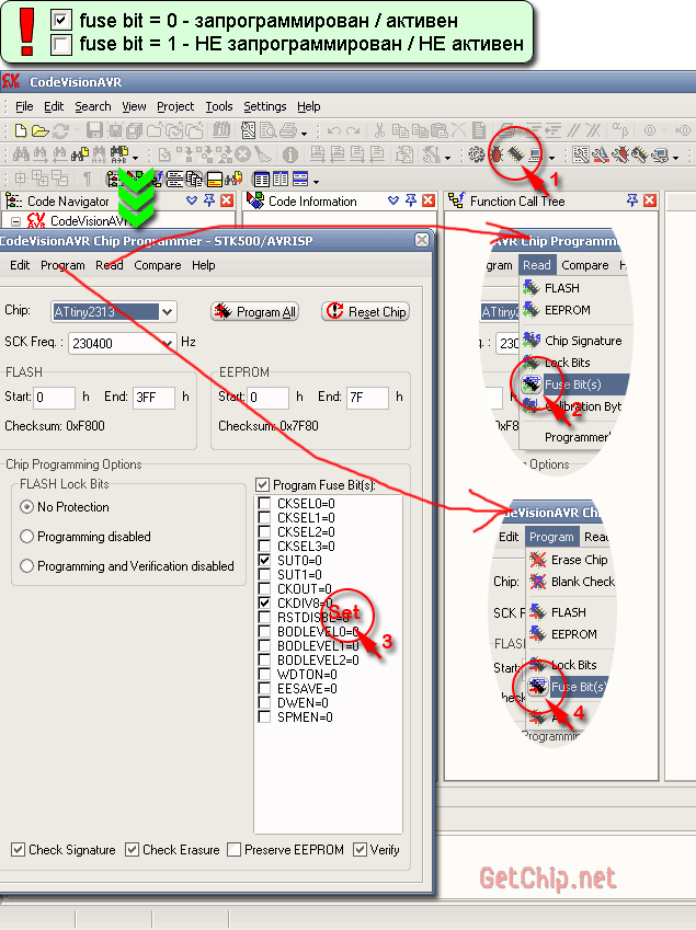

На фото к программатору КОДЕ Вижн АВР в окошке выставлена Тини2313, хотя программируем то Тини13, я и спросил так и надо или то на фото просто ошибка? и в окошке должна стоять тини13 ?
А фузы я только и выставлял как на фото (прилагаю)
и еще вопрос епром прошивать или нет?
068-CV-AVR.png [ 43.44 КБ | Просмотров: 28674 ]
СообщениеДобавлено: 10 сен 2012, 22:09
Картинка просто поясняет как ставятся фьюзы в данной программе и не привязана к какому либо устройству.
EEPROM прошивать не нужно.

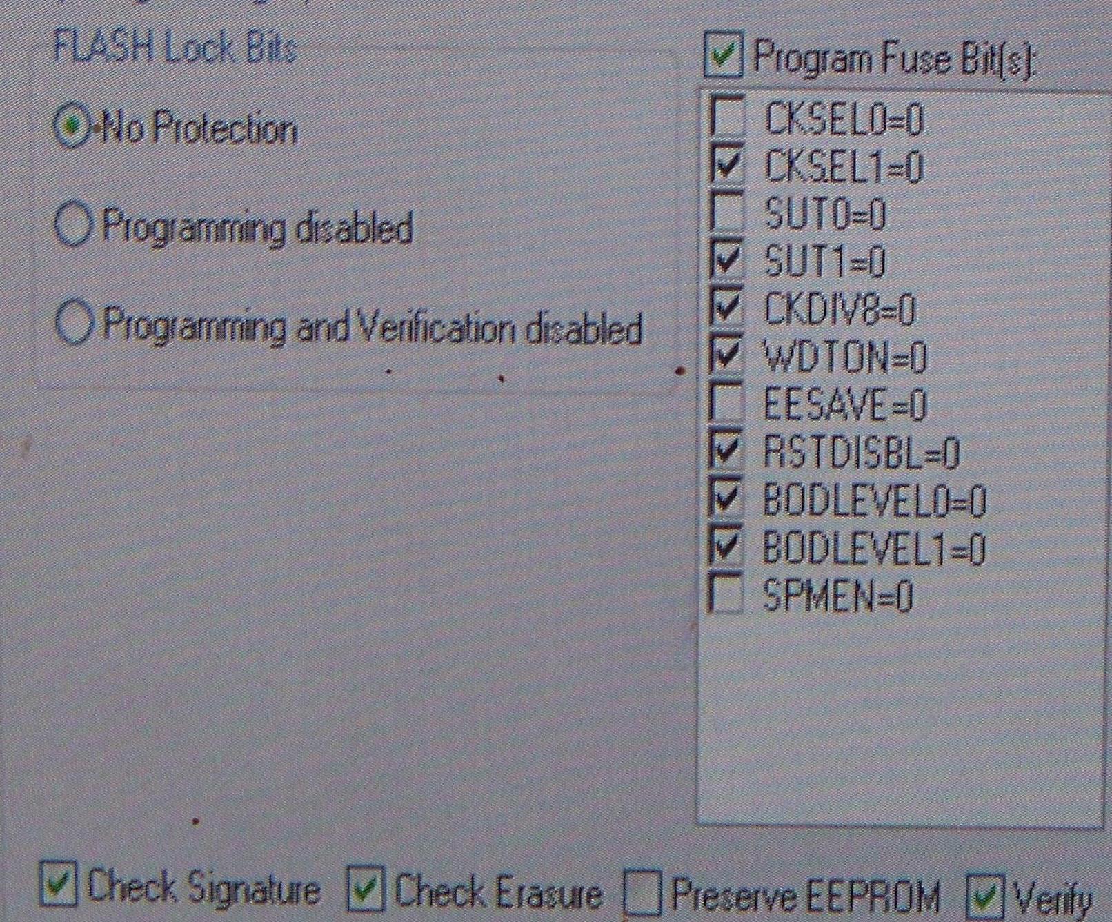

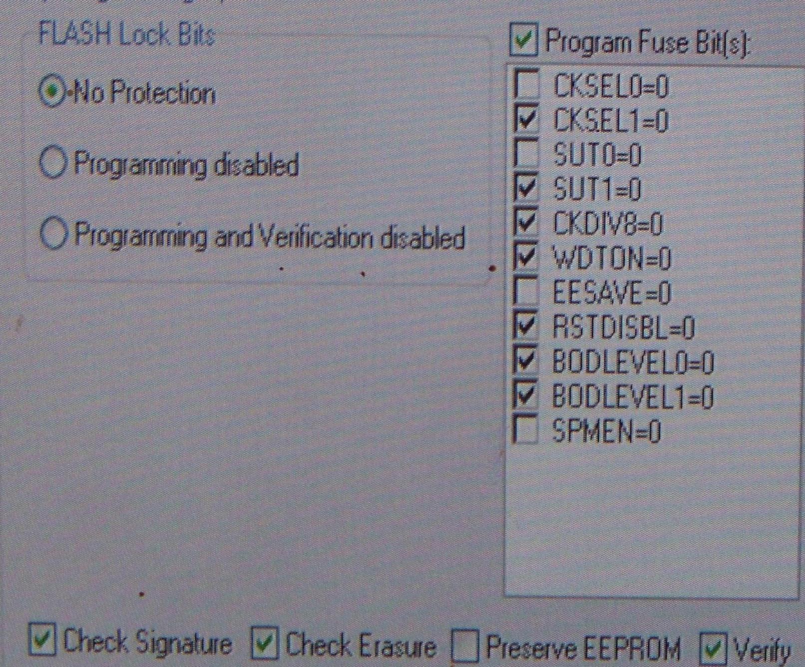

Попробовал выставить фузы как вы давали изначально, все равно эффект тот же.. после записи фузов тинька не читается и не стирается, не пойму в чем дело.Пока фузы не трогаю все и читается и стирается...
У меня тини 13А может это что то влияет?
Вот посмотрите может что то не так(коде вижн)
Безимени-1_1.jpg [ 483.86 КБ | Просмотров: 28630 ]
СообщениеДобавлено: 12 сен 2012, 05:03
Сообщения: 294
вот так должно выглядеть в CVAVR, а у вас стоит галочка на RSTDISBL... а значит RESET отключен и включен порт i/o PB5. и естественно читаться через SPI не будет... так что собирает и лечим "испорченные камушки"..... удачи
З.Ы. будьте внимательны при программировании fuse bits...
fuse.JPG [ 10.66 КБ | Просмотров: 28620 ]
