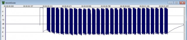

А можно изменить прошивку под другой формат команды ? Как выше сказано - надо для 433 МГц приемника, но там сплошной мусор в эфире до приема более сильного сигнала:
Комментарий к файлу: "Эфир" 433 МГц
screenshot1.png [ 96.9 КБ | Просмотров: 67260 ]
Формат посылок, снятый на звуковую карту - https://yadi.sk/d/VLoq0WJwj7mMS (5 каналов, по 3 кнопки)
У "вкл/выкл" (первая кнопка) при каждом нажатии меняется 01/10 на конце, 2 других кнопки - одинаковые для каждого нажатия.
"Вкл/выкл" для одного из каналов - https://yadi.sk/d/nQKyaExnj7o7B
Биты данных уже выделил отдельно ("широкий" взял за 1, "узкий" - за 0).

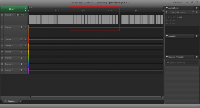

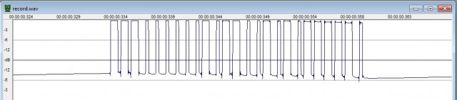

А формат посылок - без разницы ?
Там, к примеру, получается такая посылка:
1.jpg [ 70.1 КБ | Просмотров: 67243 ]
преамбула ("1" ~25мс), пауза ("0" ~32мс),
цикл {
25 бит (фото 2), пауза (10мс)
2.jpg [ 62.25 КБ | Просмотров: 67243 ]
И кодирование странное.
Определит такой формат ?
СообщениеДобавлено: 16 сен 2015, 21:21
теоретически должно и такой формат воспринять

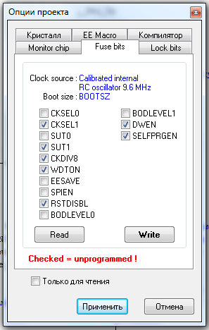

1. Фьюзы прошиты такие как указаны в статье.
2. Питание МК от китайского БП 5В 700мА.
3. По питанию поставил дополнительные емкости, электролит и керамику.
4. И да к выводу РВ3 подключен светодиод, он бы индицировал если бы проходило перепрограммирование контроллера, посредством света от ламп. Думаю все таки наверное попался плохой контроллер.
