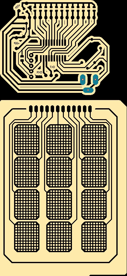

Здравствуйте, подскажите, такая разводка будет работать?
Конкретно-интересует положение МоМ резисторов на плате.
Заранее благодарю!

Не понял вопроса. Мегаомные резисторы должны "подтягивать" ножки к питанию.

просто, на "официальной" плате они между каналами, перед гребенкой, паять неудобно, мне лично..

Без разницы где они стоят, лишь бы подтягивали ножки.
