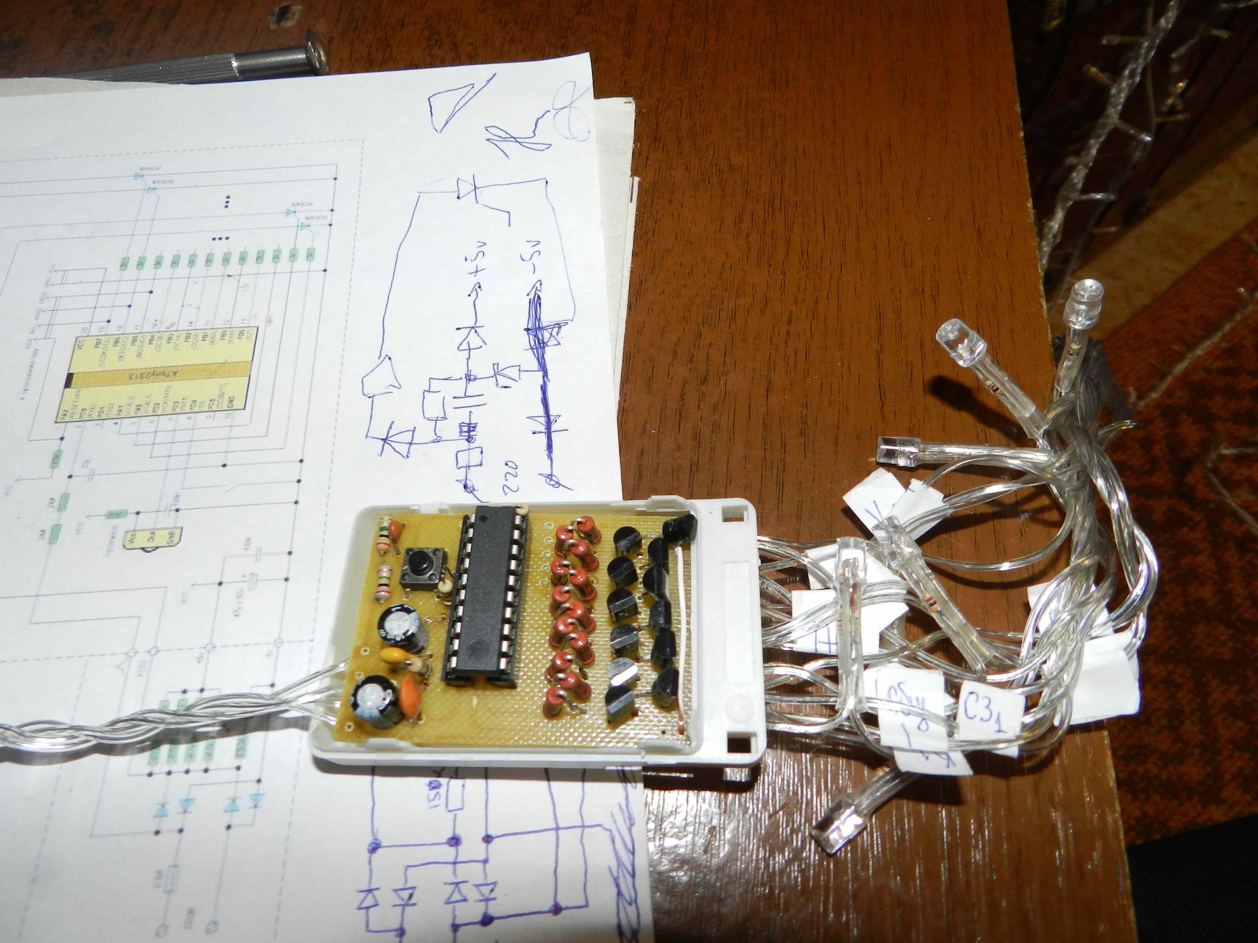

Здраствуйте!Я гирлянду собрал, блок питания с конденсатором прекрасно работает, только не переключаются режимы и не входит в режим программирования пульта (вместо кнопки – проводком замыкал, конденсатор на 100 мкф параллельно приемнику поставил, резистор на 10кОм на 7 ногу подключил) что дальше делать не пойму… ПОМОГИТЕ…

Гирлянда моргает, эффект определить не могу, но при нажатии кнопки как будто переключаются режимы, но не всегда, эффекта все включены, все выключены точно нет. TSOP попробую отключить, сразу отпишусь, загадка какая то???????????

с прошивками разобрался, не дочитал......TSOP отключил без изменений, не входит в режим програмирования пульта, когда нажимаешь кнопку как будто переключаются режимы но как то не так как на видео, сниму на видео выложу...

фото платы,
кстати на листе видна схема по которой сделал блок питания (по минусу диодов нет)...

Похоже конденсаторный блок питания проседает в определенные моменты и сбрасывает микроконтроллер. Попробуй поставить побольше сглаживающий конденсатор, чуть побольше балластный конденсатор, (чтобы ток увеличить).
Может попробовать резисторный блок питания собрать?
СообщениеДобавлено: 12 янв 2013, 20:40
сглаживающий конденсатор стоит 100+1000 мкф, напряжение на контроллере 4,9 вольт, наврятли проседает, может попробовать контроллер запитать от стабилизированного источника, хотя наврятли..... может контроллер другой попробовать.... что еще посоветуете....
