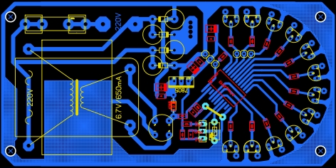

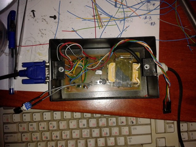

Собрал снова вашу гирлянду по новой схеме с трансформатором.
Получилось хорошо, но есть некоторые неправильности в работе.
Например когда все леды начинают плавно повышать яркость, в какой то момент тухнут, а потом опять с этой яркости продолжают медленно тухнуть.
И в некоторых режимах все леды тускло горят, хотя по идее должны быть потушенные.
И ещё один вопрос.
Как может нормально гореть канал, когда один лед в нём не горит?

Вот печатка ! 093-12_Chan_Trans.zip [28.77 КБ]
Только что пробовал гирлянду (втыкал и вытыкал из розетки) и в какой то момент заработала правильно, но всего один раз. Из чего можно сделать вывод, наверно дело в напряжении. Какие могут быть решения проблемы?

По поводу горения при потухшей гирлянде - это проблемы цепи синхроимпульса.
Попробуйте разные модификации прошивок
search.php?keywords=Mod%23093&terms=all&author=&sc=1&sf=titleonly&sk=t&sd=d&sr=posts&st=0&ch=300&t=0&submit=%D0%9F%D0%BE%D0%B8%D1%81%D0%BA
и в частности вот эту
viewtopic.php?f=24&t=686
По поводу не горящего светодиода - он просто закоротил, поэтому вся линия осталась рабочей.

Спасибо за быстрый ответ. Лед который не горел я поменял. Проверил несколько прошивок, результат тот же. Такое ощущение что пропускает тики синхронизации, как ты и предупредил. Наверно из за снятия сигнала после диодного моста. Может взять его до моста?
