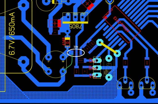

Здесь у меня делитель 10К и 10К на землю. Если взять как показанно зелённым с переменного на сопротивление можно оставить 10К?

Считаю, что синхроимпуль лучше брать как у тебя, после диодного моста. Так как он будет чётче показывать переход через ноль. Но тут есть один нюанс… делитель должен быть рассчитан правильно. А также и рассчитан (или подобран экспериментально), фильтрующий конденсатор данного делителя. Если есть осциллограф, то можно быстро подобрать нужные значения.
Не большое замечание по печатной плате… надеюсь по рисунку всё это видно.
1.png [ 120.62 КБ | Просмотров: 28442 ]

Спасибо! На днях попробую и отпишусь. А на счёт осцилографа, ни когда не было и не умею им работать. Так что буду как обычно методом научного тЫка! :oops:
СообщениеДобавлено: 16 янв 2016, 18:40

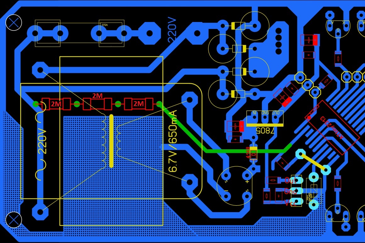

Синхроимпульс лучше подавать напрямую без делителя (конечно, нужно в линию синхронизации включить сопротивление 2-4 МОм). В этом случае фронт синхгоимпульса будет резким и максимально близко к переходу через ноль.

После нескольких попыток подобрать конденсатор и делитель всё-таки сделал как ты сказал (взял от 220 через 6 Мом синхроимпульс).
003.JPG [ 378.8 КБ | Просмотров: 28370 ]
Вроде работает как надо, но всё же кое где проскакивают непонятные переключения. На 2ой минуте можно заметить.
СообщениеДобавлено: 22 янв 2016, 00:07
Хорошо получилось.
И да, таки есть артефакты. И скорей всего - это опять синхронизация.
