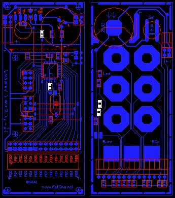

Удачно подрезав намедни искомую мегу168 решил попробовать протравить платки. Обнаружив в первом посте новый вариант (с сенсорами за текстолитом), решил делать его. Но возникло несколько вопросов/предложений.
1. При распечатке "заркалить" только плату сенсоров или обе?
И, на всякий случай, зеркалить ли боковинки? (по идее не надо)
2. Что означает на основной плате красная пунктирная линия с ножницами?
3. Складывается ощущение, что сенсоры размещены за платой, в первую очередь, чтобы обеспечить ровную поверхность для наклеивания "шкурки" пульта. А как быть с выступающими контактами штыревых разъемов?
Может их срезать заподлицо с внешней стороной пульта? И какая толщина текстолита максимально допустима?

1 Рисунок печатки сделан так, что печатается все вместе, без каких либо изменений. Если Вам нужно зеркалить, то зеркалить нужно все.
(положил в первый пост немного подправленную печатку)
Кстати вариант с сенсорами ЗА платой еще не испытывался (сам только вытравил печатку), поэтому возможны варианты...
2 Плата с МК будет универсальной для устройств блога на микроконтроллерах ATmega48/88/168, поэтому предусмотрен вариант обрезания части платы для более компактных устройств. Понятное дело, для пульта ничего обрезать не нужно.

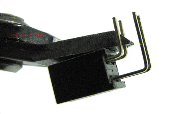

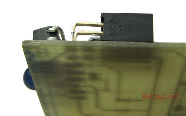

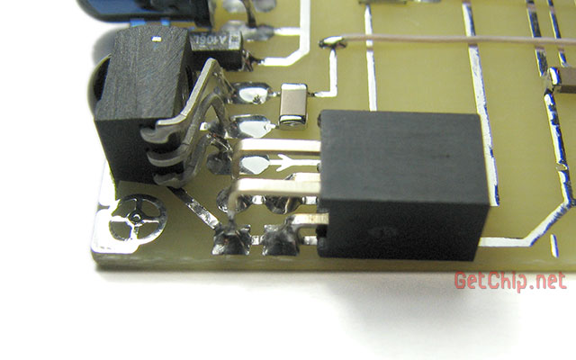

3 Штыревые разъемы выступать не будут. Обе платы изготавливаются без единого отверстия! Разъемы подрезаются и припаиваются встык к контактным площадкам платы.

Картинки поясняющие как припаять разъемы без отверстий: cut1.jpg
cut1.jpg [ 32.75 КБ | Просмотров: 21063 ]
cut2.jpg [ 22.02 КБ | Просмотров: 21063 ]
cut3.jpg [ 45.14 КБ | Просмотров: 21063 ]
cut4.jpg [ 31.27 КБ | Просмотров: 21063 ]

Начал запаивать пульт, но возникла проблема: не могу идентифицировать несколько посадочных мест на плате.
Подскажите, плиз, что там должно стоять и должно ли стоять (выделил непонятки белым).

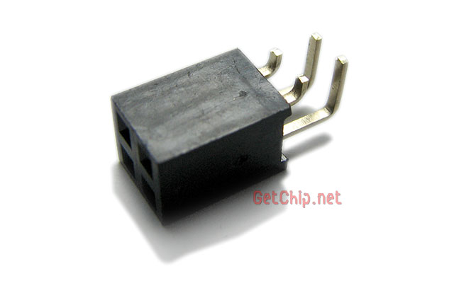

Еще оказывается проблема найти двойные угловые штыри и гнезда...
Прямых полно, а угловых нет... :grump:

На базовой плате: верхний резистор можно заменить перемычкой или любым номиналом (токи мизерные).
Нижний - конденсатор керамика 0.1
На плате сенсоров: - это пара светодиод-резистор (две пары в паралель). Кстати, светодиод (если он SMD) нужно припаять боком для подсветки сенсоров.
