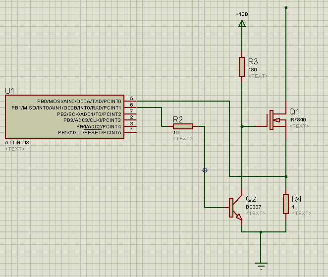

навскидку, примерно так:
Безымянный.png [ 25.72 КБ | Просмотров: 61437 ]

СообщениеДобавлено: 26 янв 2013, 15:28
Не проблема. Можно будет сделать и такой мод.

Согласен. Тогда если вкл. лампочку 220В в сеть, то нужно будет полевик в диагональ диодного моста ставить? или есть какие-то другие варианты?
 Заголовок сообщения: Re: Плавное включение ламп как в кинотеатре.
СообщениеДобавлено: 27 янв 2013, 17:37
Зарегистрирован: 11 июн 2012, 23:40
Сообщения: 30
да в диагональ, др. варианты есть, оптрон АС/DC на 400V на встречно включенных полевиках, например PVX6012.
можно конечно собрать аналог на дискретах, но я не пробовал. вот информация по устройству таких реле:
http://www.compeljournal.ru/enews/2009/12/6
но тогда вопрос, как организовать защиту?
