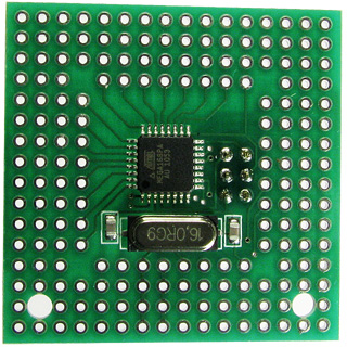

Евгений, исходя из рисунка схемы, кварц использовать не планируете? Или возможны варианты? Собираюсь сделать отладочную плату данного девайса для экспериментов. На базе, вот такого модуля МК ATmega168РА-АU.
SEM0010M-168PA.jpg [ 79.94 КБ | Просмотров: 25416 ]
 Заголовок сообщения: Re: Управление любым IR-пультом на ATtiny2313 (ATmega88)
СообщениеДобавлено: 09 фев 2013, 22:23
Да, кварц не используется. Но, во-первых, кварц линиям не помеха, а, во-вторых, не проблема отключить "кварцевые" линии без ущерба для функциональности. Так что платка вполне подходит!

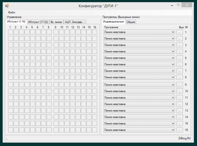

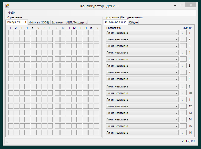

Возможный вариант программы для конфигурации устройства, функционала ноль, только общие наброски.
Выкладываю, что бы просто покликали и проверили на правильность отображения в своих ОС.
RCPG-Config.zip [43.23 КБ]
Снимок.PNG [ 36.49 КБ | Просмотров: 25397 ]
СообщениеДобавлено: 10 фев 2013, 13:32
Покликал, всё отображается корректно (Win7 максимальная). :OK:
СообщениеДобавлено: 10 фев 2013, 13:41
Сообщения: 107
Откуда: Томск
Оперативно, спасибо!
У меня Win8 Pro по сути та же семерка, поэтому наверное больше интересно у тех у кого ХР.
Не пробовал выбрать программу "Уровень А" и нажать кнопку точками ? (...)
Без подсказок смог бы разобраться, что куда ? )
