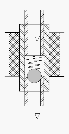

Направление менять не нужно. Нужно в определенные моменты открывать/закрывать подачу воздуха на участки "стены" бульбашек.
Вот как это сделать? На ум приходят только электромагнитные клапаны. Представляю какой шорох от них будет стоять в комнате :o

Вентили не подойдут. Во-первых скорость срабатывания шаговых двигателей не та. А во-вторых их штук 16 надо - это слишком жирно. Еще потребляемая мощность, занимаемое место, шум... Короче - не то.
Нужно что-то типа: металлический шарик перекрывает отверстие, в случае открытия - электромагнит его подтягивает.
Может кто знает, есть готовые миниатюрные вентили для воздуха (или жидкости)?

Обычный соленоид.
Внутри железная трубка с конусым выходом. Игольчатый клапан железный. При подаче иголка закрывает отверстие. При отсутствии, воздух ее открывает. Я так в свое время делал экономайзер на карбюраторе своего москвича. Только он перекрывал подачу бензина.Там напротив жиклера стоит заглушка на 12. И игла длиной около 3 см. перекрывала жиклер.Но там были вопросы с герметизацией.
Иголка не должна выходить за пределы катушки. Трубка по длине до половины катушки.

Или еще вариант: подтягивать металлический шарик соленоидом. Сработает?
клапан.gif [ 5.69 КБ | Просмотров: 39256 ]
 Заголовок сообщения: Re: Цветное освещение аквариума
СообщениеДобавлено: 11 авг 2011, 21:33
Сообщения: 91
Я бы сделал чуть чуть не так.Воздух подавать по внешне трубе.А внутрення я ввляется якорем.В этом случае ее можно брать прозрачную. А обмотав картоном получим корпус катушки. Хотя Это пока спорно. Опыт должен показать.
