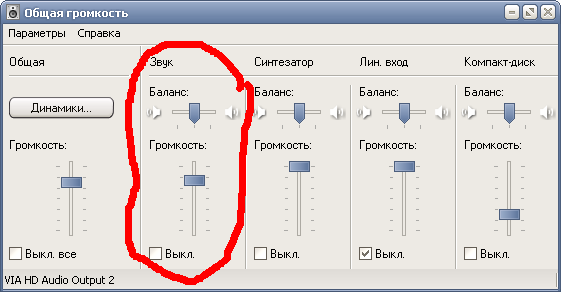

Собирался сегодня попробовать передачу системной информации на светодиод и вдруг понял что не умею работать со строками, чтобы вытащить из них число :grump:
Кстати, помоему загрузку процессора совсем не правильно показывает. Выставил интервал значений от 0 до 100, но значения не совпадают ни с общей картиной ни с каждым ядром по отдельности. Что передает уровень громкости я тоже не понял, но точно не общую громкость в системе.
А вот ползунок, всякие капслоки, и открытие, закрытие программы работают что надо :OK:
 Заголовок сообщения: Re: Обновление устройства управления компьютером
СообщениеДобавлено: 17 май 2016, 00:13
Да, загрузка системы работает как-то отдельно от системной.
Так работает компонент - я сильно с ним не разбирался, но заметил что в общем оно показывает приблизительно то и успокоился.
Программа оперирует не общей громкостью, а громкостью которая зачастую называется Wave (открой все ползунки регулировок звуковухи и регулируя громкость пультом увидишь какой движется) соответственно эта громкость и выводится устройству.

У меня это получается громкость звука самой программы IRControll, даже не активного окна. Не хотите ее выпилить вместе с регулировкой звука из вкладки системные (которая как оказалось тоже регулирует сама себя, а не активное окно =))?
СообщениеДобавлено: 17 май 2016, 19:46
Вообще громкость регулируется для всей системы. Просто регулируется не общий канал, который регулирует одновременно громкостя со всех источников (микрофон, линия, синтезатор...) а именно канал который отвечает за звук формируемый в компьютере программами - у меня он Wave (или Звук) называется.
Соответственно вкладка выводящая информацию будет выводить все что пультом нарегулировано - так и задумывалось.

Может тогда указать что эти функции актуальны для ХР?
