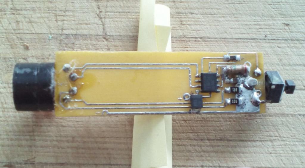

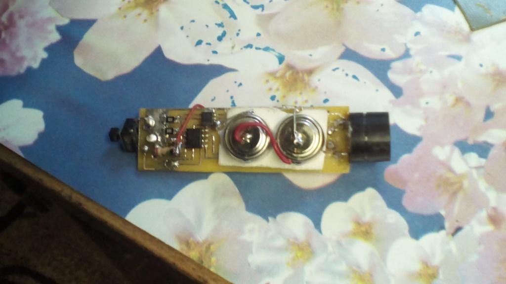

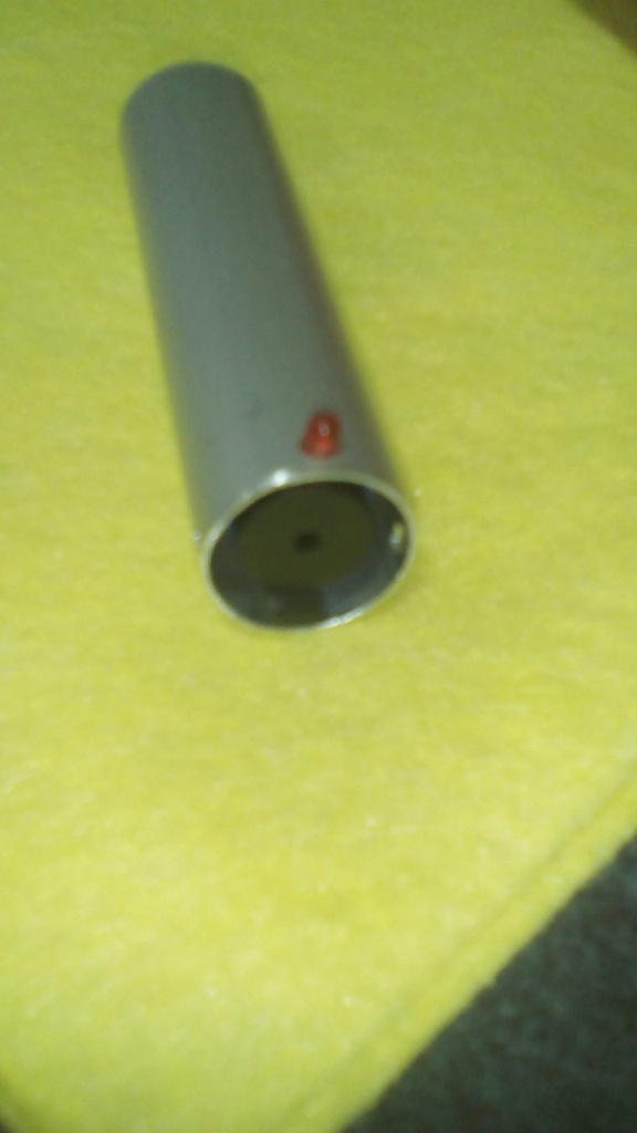

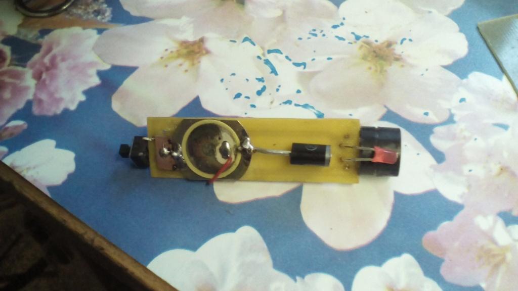

Моя конструкция, устанавливается в трубку диаметром 16 мм.
IMG_20160605_171329.jpg [ 77.7 КБ | Просмотров: 17675 ]
IMG_20160605_193940.jpg [ 59.34 КБ | Просмотров: 17675 ]
IMG_20160605_193925.jpg [ 59.08 КБ | Просмотров: 17675 ]

ilino, я смотрю у тебя в качестве излучателя бузер электромагнитный установлен. Как он по громкости? Я пока ставил пьезокерамический излучатель диаметром 25 мм с наклеенной выпуклой мембраной.

Поставил 3 вольтовый, звук громкий. Если-бы в прошивке был прерывистый сигнал было-бы классно.
IMG_20160608_140341.jpg [ 100.45 КБ | Просмотров: 17674 ]

Вот тебе и мегатекс, усиленный аллюминием :-) .
Но дорабатывать прошивку конечно нужно! Ой где же наш уважаемый ZAS!? ... а то через месяц, или даже меньше, придётся тебе перепаивать батарейки на новые.

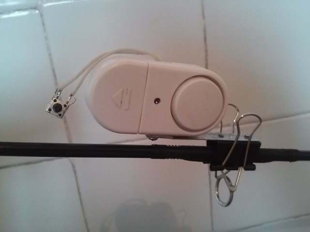

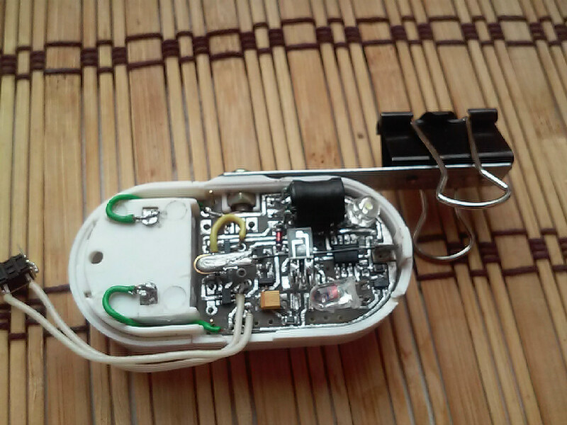

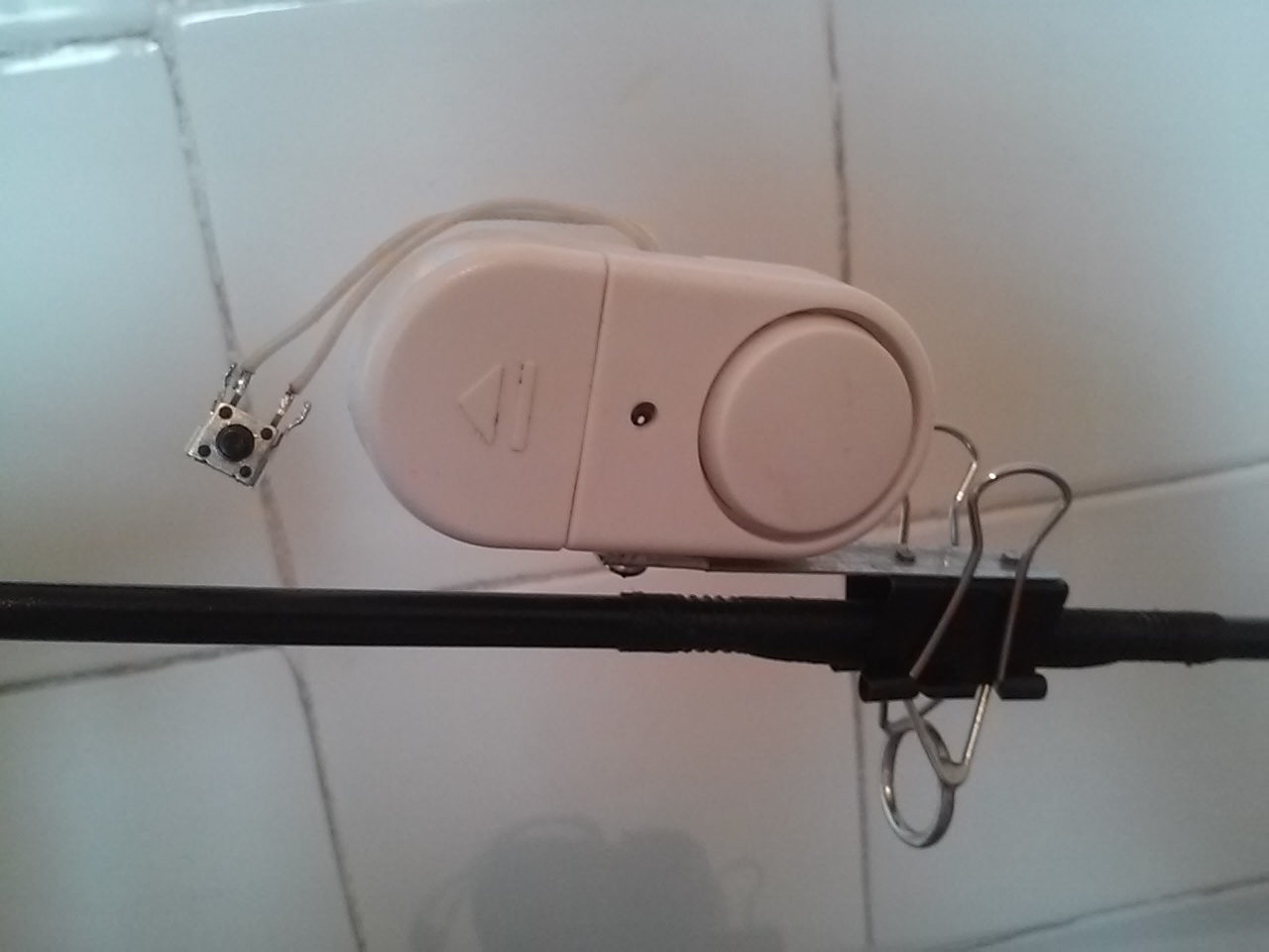

ilino, предлагею тебе в качестве крепления сигнализатора к удилищу использовать концелярский биндер, что то по типу моего:
фото.jpg [ 131.38 КБ | Просмотров: 17668 ]
20160428_064718.jpg [ 352.97 КБ | Просмотров: 17671 ]
