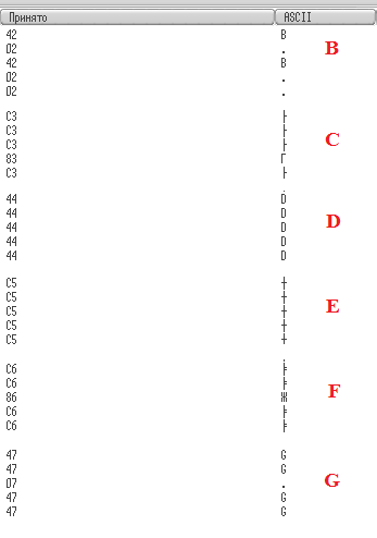

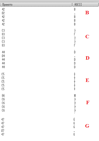

При смене режима работы с Desabled на Event Parity (ничего в алгоритме не меняя) получился такой результат:
Кнопки нажимались A1 («В»), A0 («C»), D2 («D»), D3 («E»), D4 («F»), D5 («G»), каждая по пять раз…
1 стоп бита.png [ 5.62 КБ | Просмотров: 18609 ]
2 стоп бита.png [ 4.78 КБ | Просмотров: 18609 ]

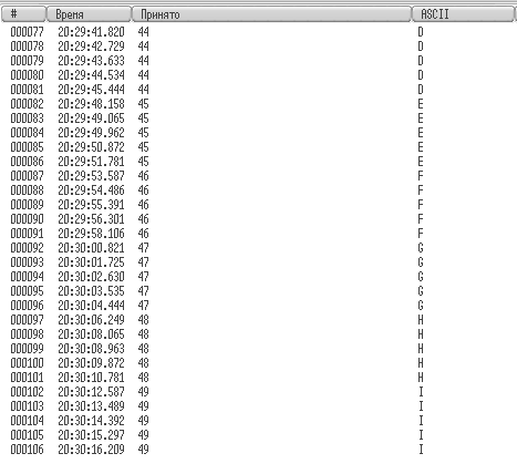

Мучения закончились при установке кварца… :-) и код пошёл без ошибок (прога с первого поста), как от кнопок так и от ПК в ПК через МК. Естественно двумя первыми кнопками пришлось пожертвовать… но это стоит того, без ошибочной передачи данных. 8-)
1.png [ 11.39 КБ | Просмотров: 18600 ]
Вывод для себя сделал… если использовать UART, то только с кварцем на борту.
