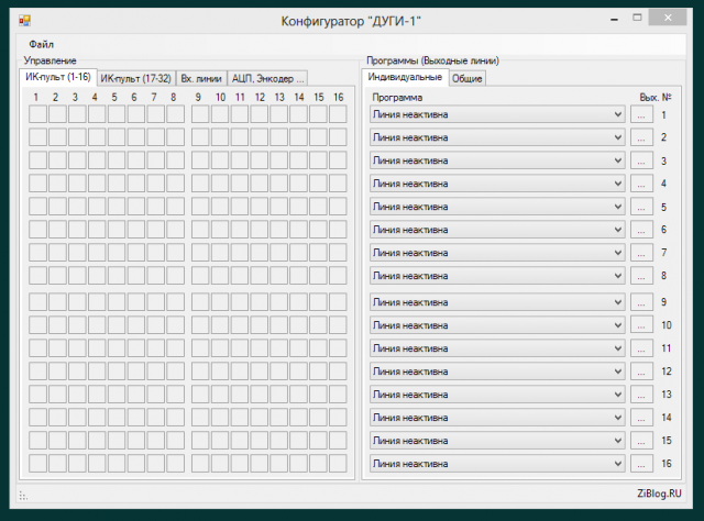

Возможный вариант программы для конфигурации устройства, функционала ноль, только общие наброски.
Выкладываю, что бы просто покликали и проверили на правильность отображения в своих ОС.
RCPG-Config.zip [43.23 КБ]
Снимок.PNG [ 36.49 КБ | Просмотров: 24928 ]
 Заголовок сообщения: Re: Управление любым IR-пультом на ATtiny2313 (ATmega88)
СообщениеДобавлено: 10 фев 2013, 13:32
Покликал, всё отображается корректно (Win7 максимальная). :OK:
СообщениеДобавлено: 10 фев 2013, 13:41
Сообщения: 107
Откуда: Томск
Оперативно, спасибо!
У меня Win8 Pro по сути та же семерка, поэтому наверное больше интересно у тех у кого ХР.
Не пробовал выбрать программу "Уровень А" и нажать кнопку точками ? (...)
