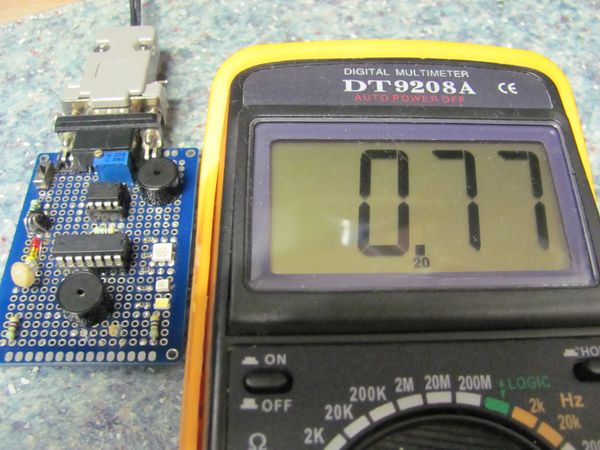

Замерил потребление сигнализатора с затемненным фотоприемником - 0,77 мкА, при питании от двух AAA элементов IMG_0001.JPG
IMG_0001.JPG [ 64.23 КБ | Просмотров: 18104 ]

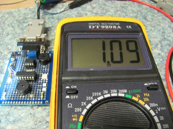

При хорошем освещении потребление возрастает и становится более 1 мкА (на фото 1,09 мкА) IMG_0002.JPG
IMG_0002.JPG [ 70.14 КБ | Просмотров: 18104 ]

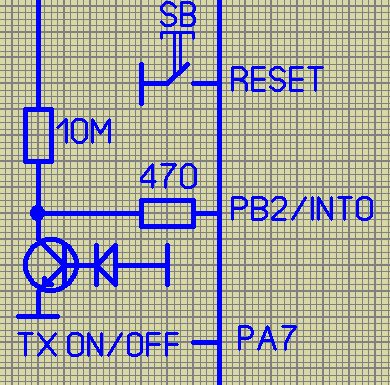

Это не есть хорошо. Всему вина не отключаемый датчик освещения, в качестве которого 3-х мм сверхъяркий красный светодиод (см. схемку) Фрагмент_1.jpg
Фрагмент_1.jpg [ 76.06 КБ | Просмотров: 18104 ]
