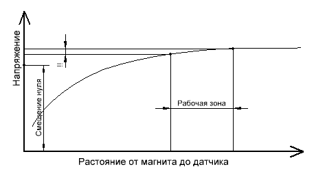

Характеристика датчика Холла (напряжение от растояния до подвеса) близка к логарифмической. Рабочая зона на этой кривой находиться в той области, где значительные перемещения подвеса (магнита) создают слабые изменения напряжения с датчика Холла (дальняя часть графика которая начинает стремится к постоянному значению). Поэтому так важно получить как можно большую разрядность АЦП. Поэтому я и применяю смещение нуля в сторону максимально близкую к рабочей зоне. Рабочая зона.GIF

Ну тут однозначно ОУ для нормирования сигнала из такого диапазона. Я думал вам весь диапазон с такой точностью нужен. :oops:

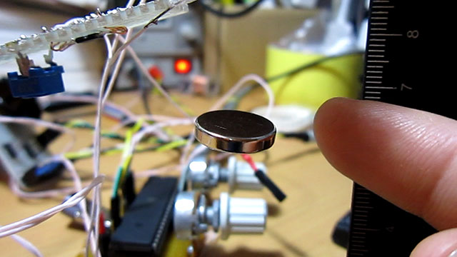

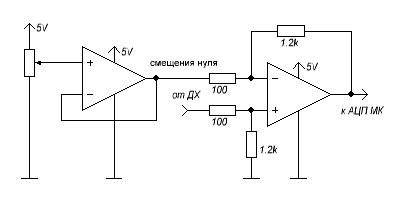

Поставил операционник LM358 (нада будет поставить что нибудь получше - рейл-ту-рейл) все сразу стало пучком и нормально заработало. levi-test.jpg
levi-test.jpg [ 46.03 КБ | Просмотров: 25357 ]
Для пробы запустил "висение" с пропорциональным регулированием - все довольно стабильно уравновешивается (кушает 0.2А при 5В но в схеме довольно сильное перерегулирование).

1 Напряжение смещения подавать с резисторного делителя годится только на попробовать. верхний2.JPG
верхний2.JPG [ 12.71 КБ | Просмотров: 25357 ]
Рассматриваю 2 варианта замены, или ИОН и резисторный делитель, или лучше собрать R-2R ЦАП (линий 4 с головой хватит) и в зависимости от напряжения на датчике Холла (измерять отдельным АЦП МК без подвешенного магнита) устанавливать нужное смещение. Последний вариант мне особо нравиться так как не нужно лазить в схему руками даже если установлен не тот датчик Холла или поменялась магнитная цепь.
