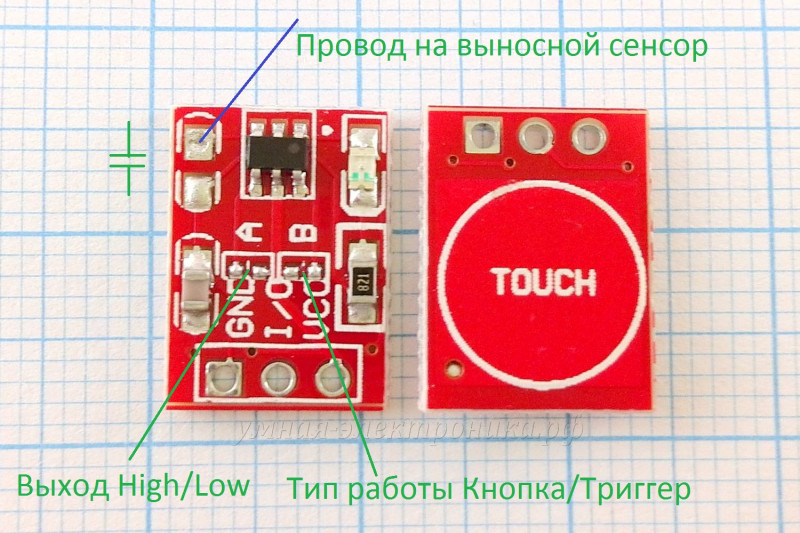

Над корпусом, походу, еще подумать придеться...
А по поводу кнопок, нактнулся недавно на вот такую микросхемку емкостного сенсора. Судя по описанию, ее можно настроить как на сработку только при поднесённом пальце, так и на режим фиксированного состояния, имеет автокалибровку при подачи питания, в ждущем потребляет микро токи, питание вроде от 2 до 5 вотьт.
Вот обдумываю её применение в герметичном корпусе сигнализатора. Заказал 10 микросхем

А если сенсорную кнопку на ТТР223 к сигнализатору лепить, с программой Тиньки нужно что-то делать или ключ какой-либо на выход кнопки, чтобы коммутировал минус?

А как управлять Тинькой вместо механической кнопки? Как должна выглядеть схема сигнализатора с внедренной в него сенсорной кнопкой или микрой ТТР223-ВА6? Что-то к концу дня вообще голова отказывается думать...)
СообщениеДобавлено: 11 окт 2018, 19:55
sparic показывал 29.09.2018 для управления "минусом". Минус подключаем к коллектору транзистора напрямик, без всяких элементов. Эмиттер сажаем на землю.
Для управления "плюсом" коллектор транзистора подключаем к плюсу аккумулятора и с эмиттера подаем питание на коммутируемый элемент. Соответственно, необходимо сформировать Тtp223 выводами TOG и AHLB.

Petrovich_1969, думаю подключить так:
Первую ТТР223 настроить на низкий уровень на выходе и на работу в режиме кнопки, и подключить сразу к 6й ножки Attiny13, тем самым мы заменим механическую кнопку и сохраним возможность управления коротким "нажатием" и долгим "нажатием". (Если конечно позволит уровень выходного напряжения с ТТР223, попробуем как будет на чем).
Вторую ТТР223, выход настроить, например, на высокий уровень и на режим триггера, и через NPN транзистор управлять минусом питания передатчика.
