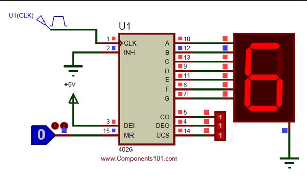

Нашел микросхемку CD4026.
Теперь подключить индикатор будет очень просто.
Даже не интересно...
Хотя достаточно и одного микроконтроллера.

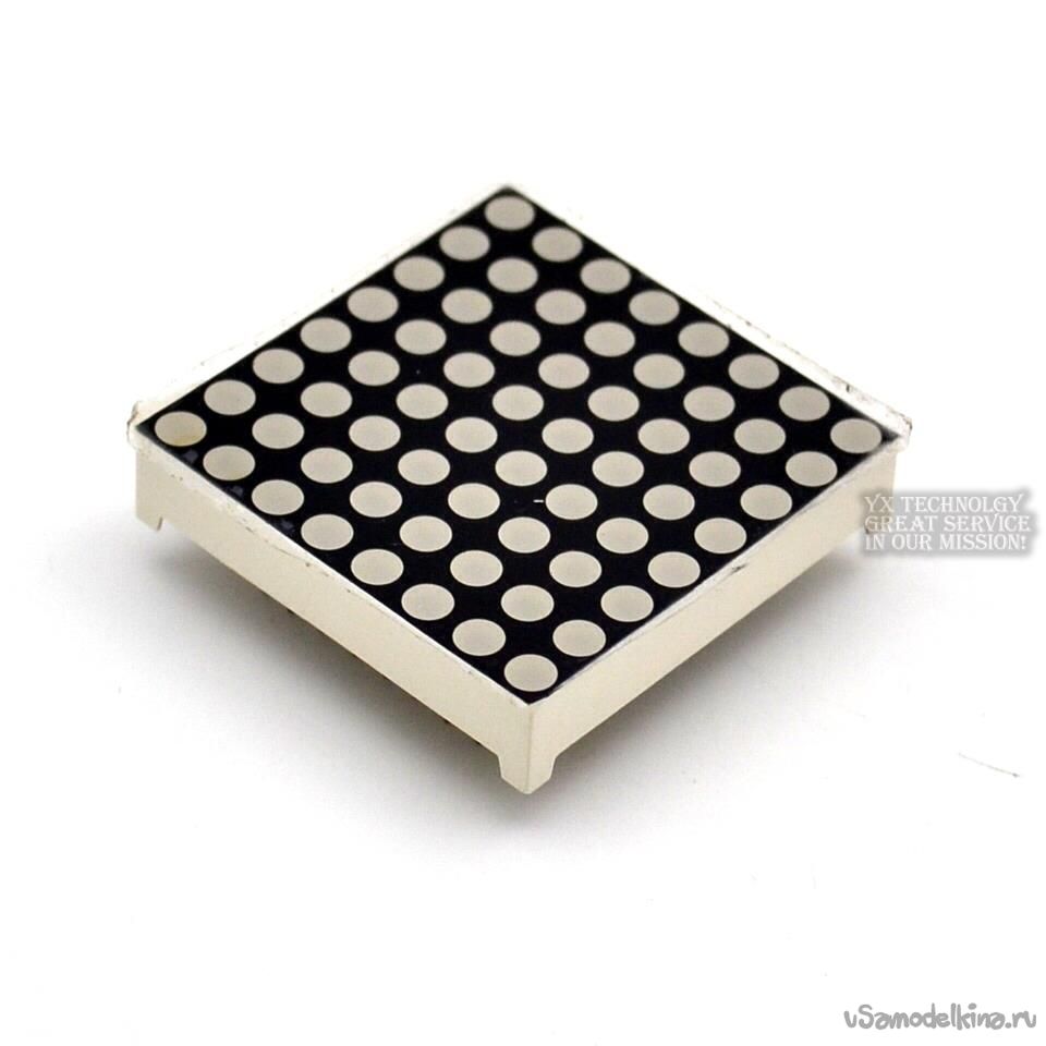

rioi, не пользовались матрицами 8х8?
8х8.jpg [ 53.89 КБ | Просмотров: 25777 ]

Сообщения: 218
Но тогда точно Мегу нужно применять, ног немерено нужно.
СообщениеДобавлено: 11 дек 2018, 22:14
Сообщения: 292
Откуда: CYBERSPACE
Пять таких индикаторов и микроконтроллер 40 ног. Вполне достаточно, правда нужны еще регистры, но это уже частности...
СообщениеДобавлено: 11 дек 2018, 22:24
Сообщения: 218
Не обратил сразу внимание, что великоваты матричные индикаторы 32х32 мм. Для сигнализатора большие.

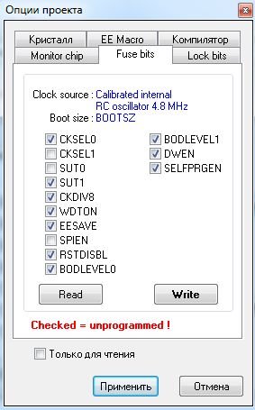

Чертовщина творится - вывел фьюзы по дефолту при программировании МК (1.2МГц) как и в последнем проекте... и тут снова нестабильная работа: не работает включения по удару, только отключение - просто долгая засветка как при отключении; звук уплыл снова в более высокие частоты; на поклевку реакция не стабильная.
Вернулся к предыдущему проекту где было 4.8МГц выставил в параметрах проекта и при программировании МК на 1.2МГц - та же история с не стабильной работой.
Выставил обратно 4.8МГц везде - вернулась стабильная работа, звук в резонанс вернулся, и все остальное работает стабильно, кроме проверки заряда батареи по двойному удару, я изначально ни разу так и не увидел эту индикацию после двойного удара.

Какая то мистика... А у меня все работает...Сигнализатор в течении наверное целой недели работает. Включается и выключается, сигнализирует напряжение питания... Совершенно ни каких проблем...При этом тактовая 9,6 при прошитом делителе на 8... И при 4,8 и незапрогр. делителителе на 8 также работает... Правда при этом частота звука в два раза ниже...но все равно все работает...Стабильно, целыми ночами и днями...странно...
Сегодня попробую сбить тактовую частоту на сколько это возможно.
Кстати, попробуйте ртутный датчик, у меня стоит именно он. Быть может все дело в нём.
Понизил тактовую до предела.
Фьюзы. Осторожно! При тактовой равной 4.8 МГц CKDIV8 должен быть с галочкой! fuse bits_12_dez.jpg

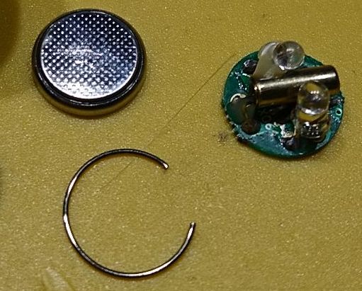

DSC_08081.jpg [ 81.99 КБ | Просмотров: 25724 ]
