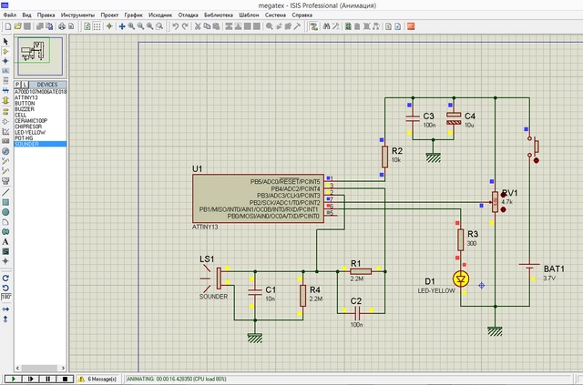

Накидал по быстрому в Proteus, залил прошивку, при включении эмулятора начинается дискотека, светодиод даже без батареи лупит, шо дурной. Выкл-вкл-уже есть реакция на отключение батареи. Как-то так....

Это что значит лупит без батареи?
Доберусь до пьезоилзучателя - попробую погнуть - посмотреть что он там выдает.

На картинке батарея отключена, а светодиод светится и мигает. Это программный эмулятор, может он так и должен работать? Хотя схема на оптике от мышки работает полностью.

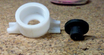

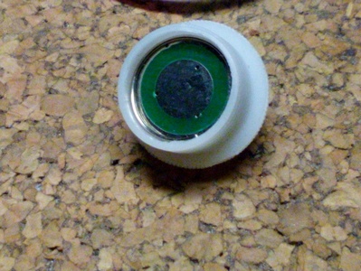

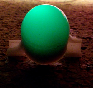

Парни! Есть еще один вопрос. Есть у меня светляк (сигн. поклевки). Вроде простенький. Но голову сломал. Две пластмаски, резинка , батарейка, два светодиода, датчик удара (заказал себе таких на VORON -е) и SO8 микруха. На ней ничего нет, на плате надпись cx064/ Начал искать, нашел только аналог вроде ECG1311. Что за микруха нигде не нашел инфы. Работает собака, как часы. Вроде для повторения не сложен. Может у кого мысли есть? Они сейчас подорожали прилично, а для повтора вроде как и не сложно.

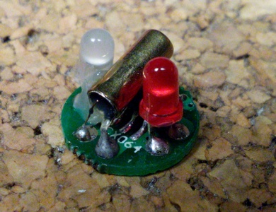

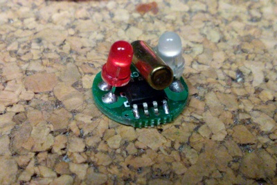

Еще фото
Может по назначению понятно будет. Скорее всего какой-нибудь МК стоит?

А какой алгоритм работы?
Если что-то замысловатое - то точно МК. Если пока колеблется - светит перестало не светит - тогда может и операционный усилитель стоять.

Я так понимаю. В состоянии покоя-светит зеленый, вибрация со спиннинга передается через резинку тактильным образом, при появлении вибрации срабатывает датчик-зеленый перестает светить-начинает мигать красный, сек 5, потом опять светит зеленый. Может и не МК, но алгоритм по-моему следующий. Если на входе 0, светит или мигает зеленый (я видел две модификации, там где светит и где мигает, причем частота мигания зеленого вдвое меньше, чем частота мигания красного), если 1, то зеленый не светит (не мигает), а мигает красный. Чувствительность зависит от положения на спиннинге, ближе к кончику-выше, ближе к средине-ниже.

Все уехали в отпуск? Длительная пауза. По формированию программы есть мысли? По своему уровню, взял мк, нацепил два светика, пока что они у меня светят постоянно, но с разным интервалом. Осталось написать реакцию мк на входной сигнал от пьезика и отключил один светик на определенное время и вкл. другой аналогично, потом вернуть все назад. Неужели это сложно? Я готов уже разобрать один из приборов для попытки считывания проги, но не уверен что получиться. На 85% там стоит Atiny13 (so8).
