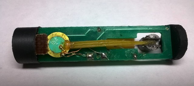

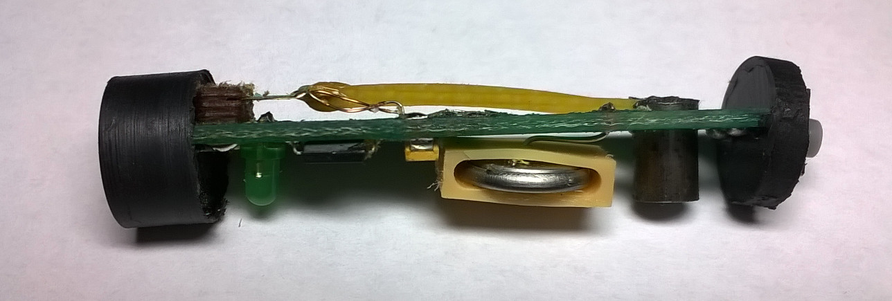

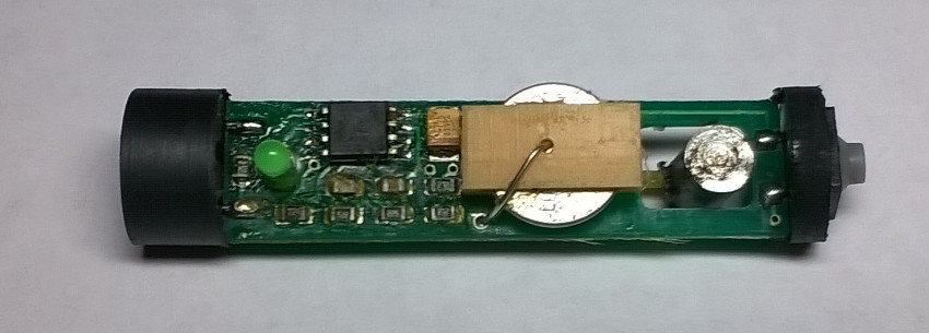

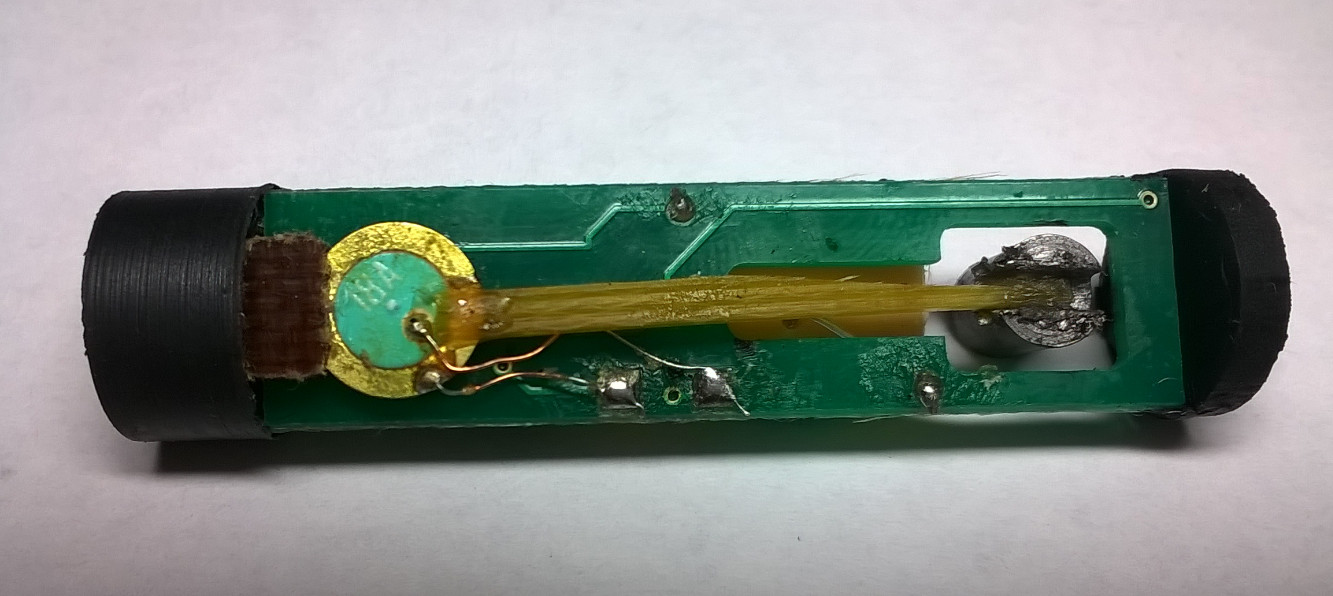

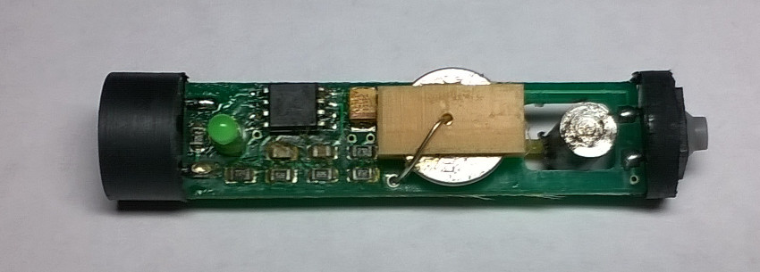

Первые Сойки были на пьезо датчике.Вот фотки одной (материал взято из инета).
Сойка.jpg [ 55.57 КБ | Просмотров: 19143 ]
Сойка2.jpg [ 150.3 КБ | Просмотров: 19143 ]
Сойка3.jpg [ 107.79 КБ | Просмотров: 19143 ]

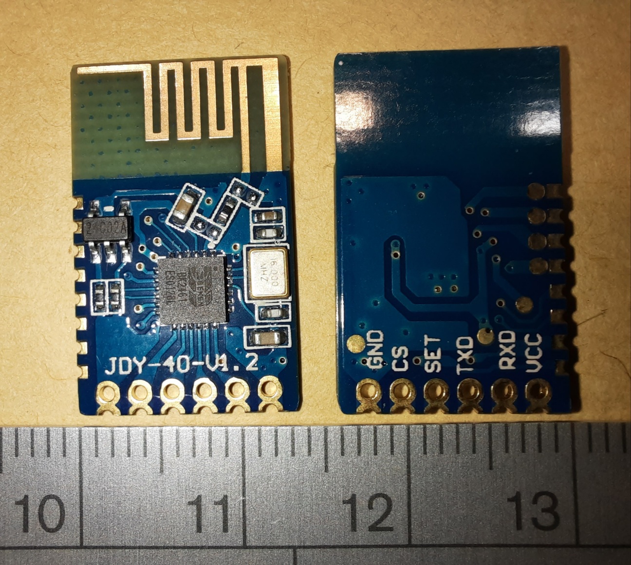

А в плане пейджинга сигнализаторов советую посмотреть в сторону китайских модулей JDY-40. Настроить их можно АТ-командами с обычного смартфона или компьютера. На борту омеются 8 контактов, которые можно использовать в качестве логических входов (в качестве передатчика) и выходов (в качестве приемника), работают на частоте 2.4GHz.
Из плюсов - это возможность пользовать модуль без контроллера, наличие антенны на самом модуле и дистанция до 120 метров.

С такими модулями как JDY-40 и ему подобными можно вообще обойтись без микроконтроллеров.
Подключаем датчик к каналу с конденсатором в параллель для устранения дребезга контактов и сигнализатор готов.
В этом случае ртутник позволяет вдобавок регулировать чувствительность посредством выбора угла наклона. Т. е. чем ближе ось датчика к горизонтали, тем выше чуствительность.
Или посредством ртутного датчика подавать питание на модуль, с предварительно замкнутым контактом канала...
Микроконтроллер не нужен, совсем...

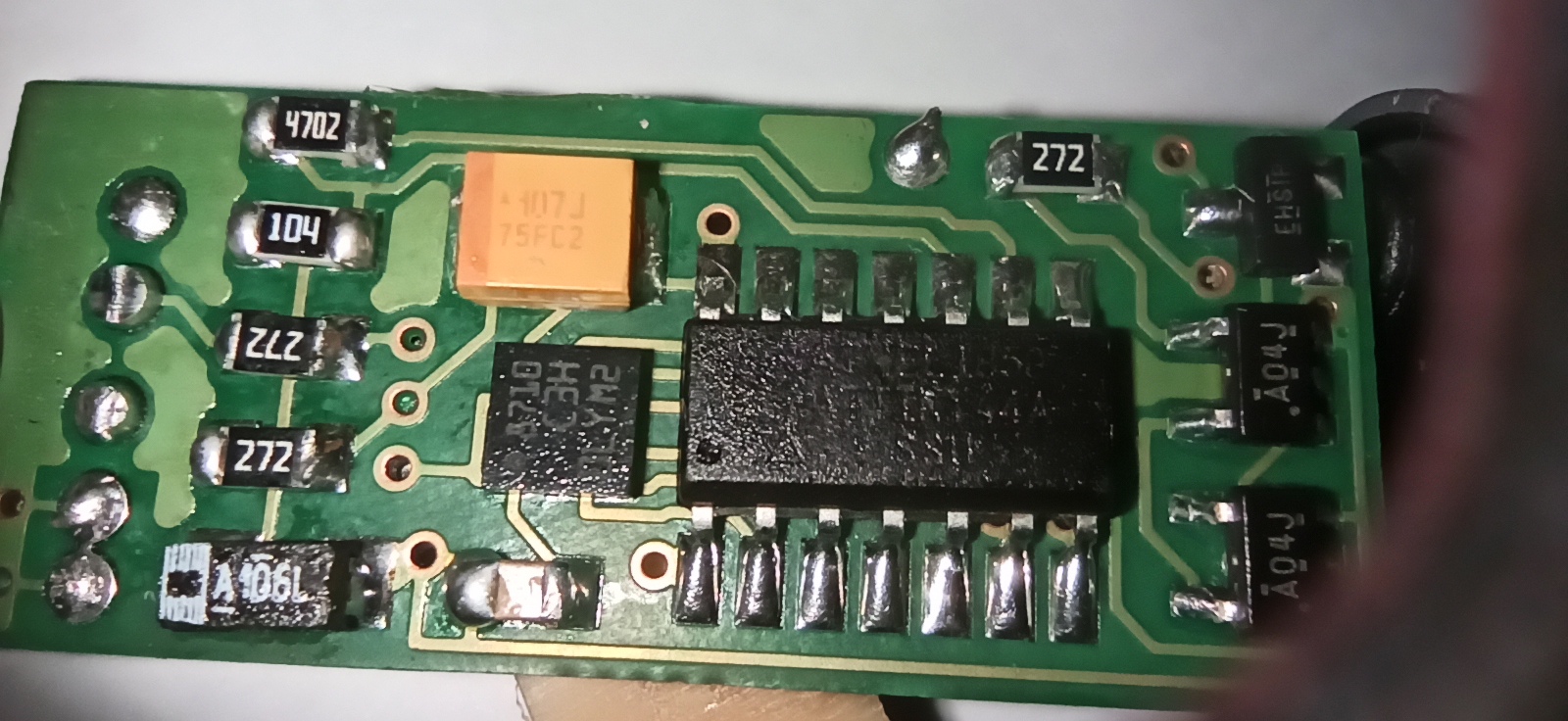

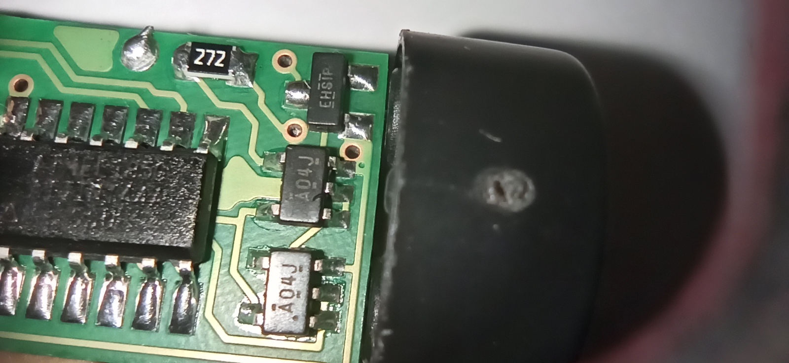

Сойка4 при подсечке не выключается, что то накрылось в нём.
Можно ли сделать ваш сигнализатор поклёвки на акселерометре C3H?
Atmel 1850 (ATTINY44)
A04J (что за транзисторы)
8710 C3H OLYM2
EHSIP (что это)
A106L
