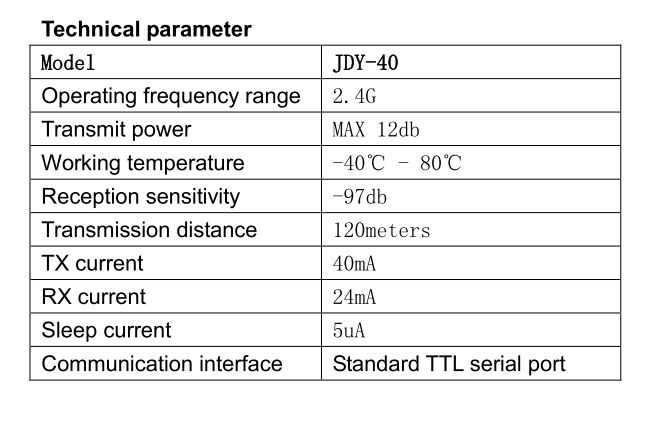

Ну тут, смотря как будем передавать информацию с сигнализатора, если наличием высокого уровня на вход передатчика, как на прошлом бюджетном сигнализаторе на attiny13, то радиомодули можно применять на усмотрение каждого, хоть и упомянутые мной JDY НА 2.4ГГц.
СообщениеДобавлено: 06 апр 2021, 23:16
Сообщения: 292
Откуда: CYBERSPACE

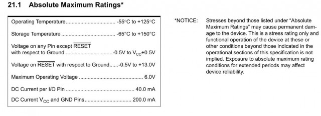

Запитывать JDY-40 с порта микроконтроллера напрямик нельзя, так как модуль потребляет 40мА.
См. фото
JDY-40.jpg [ 53.89 КБ | Просмотров: 18864 ]
Что для микроконтроллера будет пределом и не известно на сколько его хватит. На год или на несколько секунд.
См. "DC Carrent per I/O Pin"
damage.jpg [ 80.18 КБ | Просмотров: 18864 ]

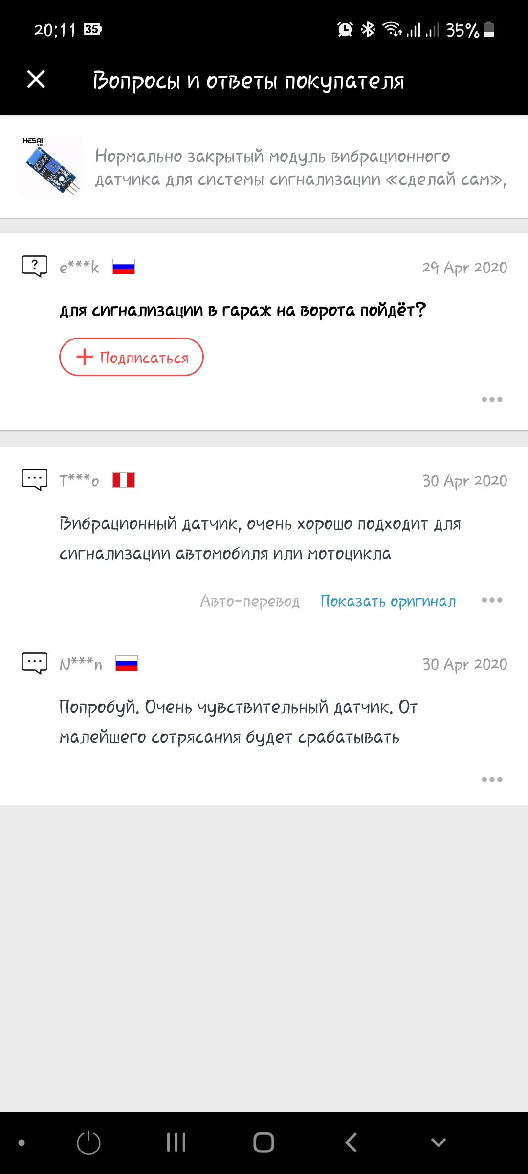

Вот как вы думаете это готовый модуль можно приспособить на сигнализатору поклёвки https://www.radiosfera.org/catalog/datchiki/313/ Можно ли на него приспособить в место подстроичного резистора поставить тактовую кнопку и регулировать чувствительность.
СообщениеДобавлено: 10 апр 2021, 21:37
Сообщения: 218
Screenshot_20210410-201137_AliExpress.jpg [ 299.35 КБ | Просмотров: 18650 ]
