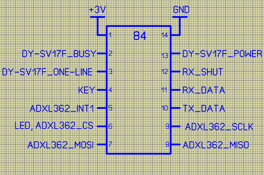

Прикинул размещение хотелок на ATtiny84.
Впритык, поместилось все. Значит сигнализатору быть.

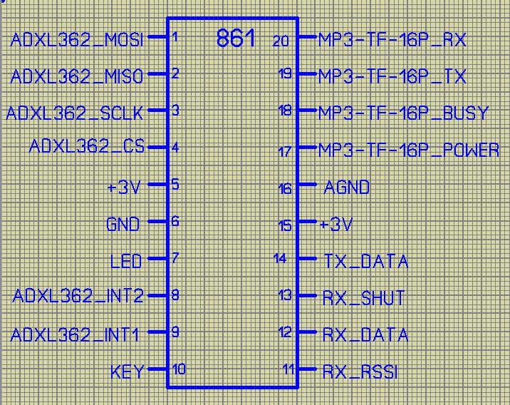

Очень даже может быть еще один вариант сигнализатора, теперь на ATtiny861.
С другим mp3 модулем. С приемником не с SYN470R, а с SYN500R, с функцией контроля силы принимаемого сигнала.
861.jpg [ 194.01 КБ | Просмотров: 26608 ]

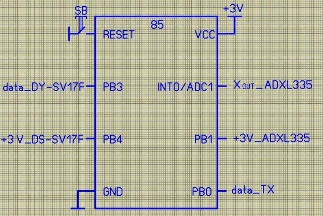

Это аналоговый акселерометр.
Например ADXL335.
85 & ADXL335.jpg [ 293.5 КБ | Просмотров: 26556 ]
