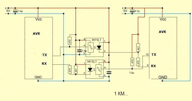

Вопрос связи двух устройств был поднят в предыдущей мое теме: информация с 8-ми независимых концевиков должна передаваться на расстояние 1 км на 8 светодиодов.
Очень заинтересовал УАРТ по двум проводам. Как даную задачу можно решить, желательно с понятными (пошаговыми) примерами.
Думаю, ответ для многих будет интересным. В УАРТ я новичок, и таких как я, спотыкающихся о груды заумной информации, думаю, немало.
 Заголовок сообщения: Re: Связь двух устройств по UART (доступно с примерами)
СообщениеДобавлено: 19 окт 2012, 17:51
Сообщения: 294
ну раз так до давай начнем с железа.. вот схемка как подключить UART с гальванической развязкой....
я только не уверен что сигнал пробьет 1 км.. хотя можно будет взять например DC\DC конвертер..... ну тут я немного туговат.. может кто дополнит схему..
а на счет кода то в какой среде вы хотите его реализовать? насколько могу то помогу..

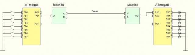

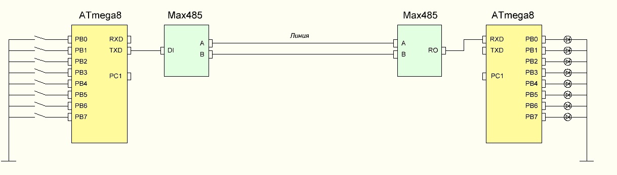

Набросал более детальную схему подключения устройств.
Необходим код на Си для ПЕРЕДАТЧИКА и ПРИЕМНИКА для вывода сигналов от этих концевиков на соответсвующие светодиоды.
РС-485.jpg [ 53.38 КБ | Просмотров: 42022 ]
СообщениеДобавлено: 21 окт 2012, 12:58
Сообщения: 294
Вот набросал на скорую руку.. по возможности прокомментировал... будут вопросы пишите...
USART.rar [287.58 КБ]

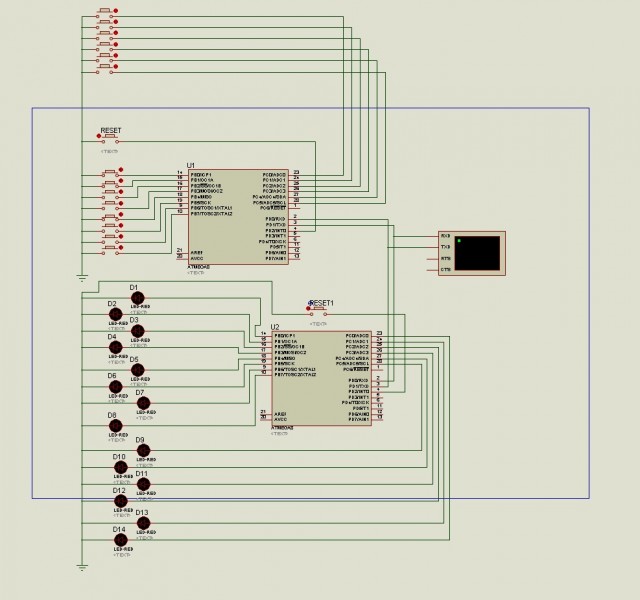

СообщениеДобавлено: 23 окт 2012, 00:18
Зарегистрирован: 18 окт 2012, 14:42
Сообщения: 10
Откуда: Украина, г. Полтава
Dust, спасибо большое! :-) ;) ;)
Проанализировав файлы я понял азы уарта в МК да и принцип "дергания ножками" МК на наглядном примере!
Я немного модифицировал ваши коды и расширил возможности схемы (для перспективы расширения) до 14 управляемых линий.
Буду пробовать воплощать в "железо".
USART - копия.rar [311.86 КБ]
Ура-получилось.jpg [ 138.36 КБ | Просмотров: 41975 ]
Последний раз редактировалось tven26 23 окт 2012, 13:26, всего редактировалось 1 раз.
СообщениеДобавлено: 23 окт 2012, 07:21
Сообщения: 294
да всегда пожалуйста!
Только не надо забывать, что это делается для сигнализации, а это значит что сработка должна идти на размыкание контактов... и еще, надо сделать андидребезг контактов. также функцию постановки и снятия с охраны....

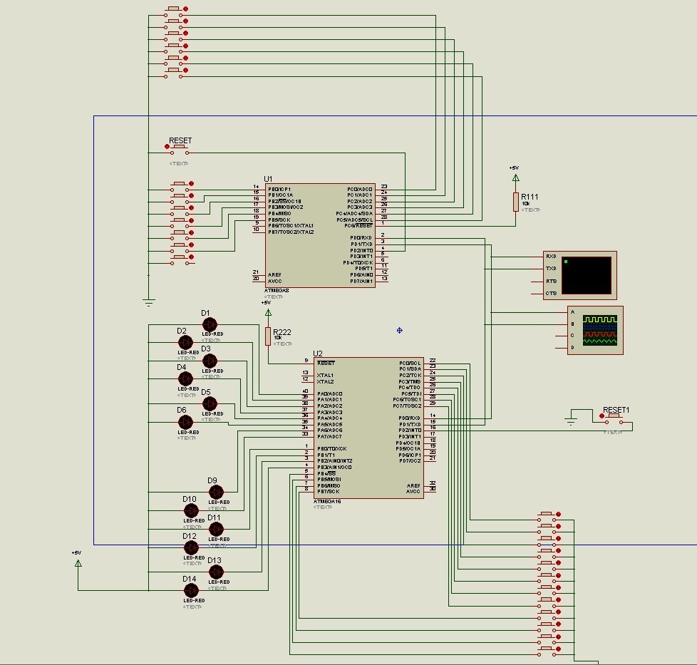

Спасибо, подправил на размыкание контакта, но как-то не подумал про способ /постановки снятия охраны. Как вариант - это подключить к оставшимся "ножкам" кнопки и ими управлять постановкой/снятием под охрану.
На на АТмеге8 не хватает для этого ног.
Подскажите как измениться код на приемном уарте для АТ мега16? (пробовал подменять - выдает ошибки регистров)
USART - с атмегой16.rar [318.09 КБ]
16.jpg [ 160.54 КБ | Просмотров: 41942 ]
СообщениеДобавлено: 25 окт 2012, 09:26
Сообщения: 294
подправил немного код.. должно работать.. там надо было в опциях проекта переправить на atmega16... и так настройку портов немного переправил.. и немного алгоритм... думаю будет понятно...если что пишите помогу чем могу.. я конечно не ас в написании программ на С.....
USART - с атмегой16.rar [320.9 КБ]
