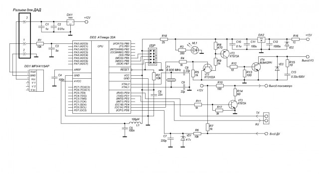

Всех приветствую, очень давно хотел научиться прогать микроконтроллеры, и эта работа самая первая из серъезных, написал пока что под Мегу 32, великоват кристалл по размерам, ищу что-то поменьше из серии Automotive. Итак программа ведет расчет оптимального угла опережения зажигания в зависимости от оборотов и нагрузки на ДВС. Нагрузку (разрежение) измеряет датчик абсолютного давления MPX4115AP, в качестве силового транзистора на первое время используется BU941ZPFI. Так же есть возможность менять время накопления энергии в катушке и вывод для тахометра. Программу писал для 8-цилиндрового двигателя с одной катушкой зажигания.

Помогите с тестированием прошивки, желательно на отладочной плате. Создал схему в протезусе, но там проявляются какие-то баги, хотя в симуляторе AB всё вроде работает.

здравствуйте ну даже и не знаю...пишите посмотрите...протестируйте..
все ак то сумбурно вот...схема неполная...ну ладно...что бы тестировать желательно бы иметь исходник и там можно уЖе что увидеть (а у вас в зипе его не видно - если это коммерческая тайна то как тестировать сие а!?) ..далее и конечно же четкое понимание что вы все таки хотите и как это будет реализовано...из этого сразу выработаются определенные алгоритмы управления --> то что у вас должно быть в схеме...а вот там то и кроется много много нюансов...ни сколько не отговариваю Вас а наоборот настаиваю что бы вы смогли добиться результата...например посмотреть в интернете ..не стараюсь здесь рекламировать другие ресурсы...но их хватает народ этим ак и вы уже давно занимался и там есть очень очень много для вас полезного в том числе как программному и так аппаратному содержанию.

сразу вопрос .. в какой среде вы пишете программку...мега32 - неплохо конечна, распространенность максимальная и это большой +...ни асм ни сишного кода нет в архиве...ну да ладна... датчик холл...8рашный...кто его будет перекрывать? наверху видел мотор 8 цилиндровый..(что за монстр такой?)...что за катушка будет?...на макс оборотах ей будет хватать времени для накопления?

Программа написана в среде Algorithm Builder
