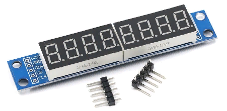

Модуль индикатора (MAX7219) используется такой:
MAX7219.png [ 48.64 КБ | Просмотров: 42509 ]

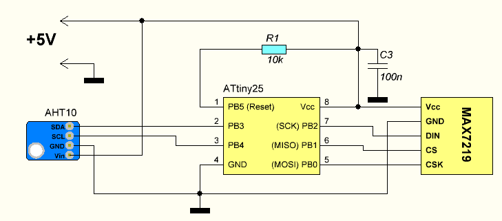

Схема:
T_PH.png [ 14.57 КБ | Просмотров: 42506 ]

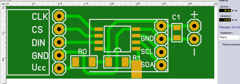

Дополнительная плата:
1.png [ 42.61 КБ | Просмотров: 42506 ]
T_PH.zip [4.15 КБ]
Прошивка:
ATtiny25.hex [4.64 КБ]
МК тактируется на заводских установках (1 МГц), фьюзы прошивать не нужно.

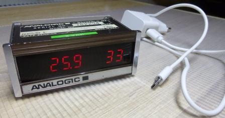

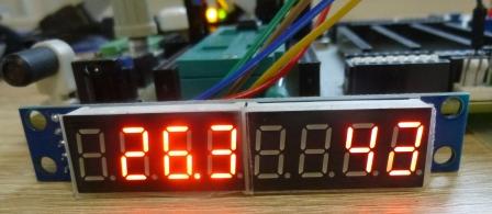

Температура и влажность.
P1010317.JPG [ 34.82 КБ | Просмотров: 42508 ]
