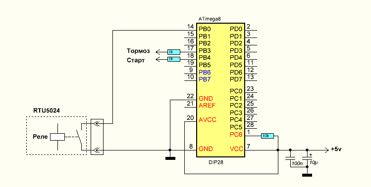

Для пробы, нужно было вначале её протестировать подключив к выходам светики. А уже затем пробовать на агрегате… :-)
1.png [ 18.55 КБ | Просмотров: 27635 ]
Тактируется на заводских установках... прошивать фьюзы не нужно.
