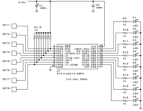

BM8036 2.GIF [ 10.51 КБ | Просмотров: 23902 ]

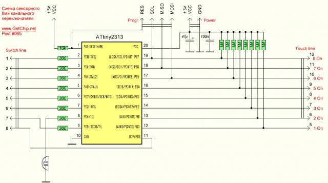

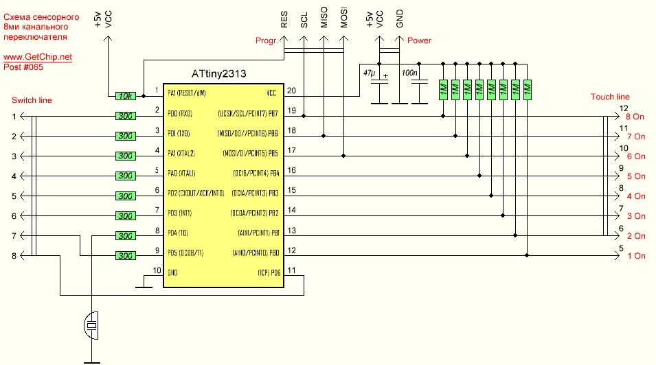

Смотрите что нашел http://nice.artip.ru/prostaya-sensornay ... nye-knopki :-) как раз то что нужно. Только нужны коментарии по схеме. Тот же микроконтроллер...
touchsens3.gif [ 27.65 КБ | Просмотров: 23896 ]
Скажите пожалуйста как в эту схемку вместо светодиодов подключить транзисторные оптроны о которых вы говорили ранее?
И еще вопрос: есть ли реле которые не щелкают? или что еще может выполнять функцию реле?

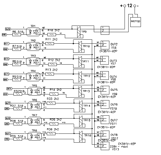

Mod.jpg [ 103.43 КБ | Просмотров: 23899 ]

Мод (модификация).
Мы же вели разговор о светодиодах, значит я говорил о 9-16.
Оптрон к примеру МСТ6 (два в одном).
