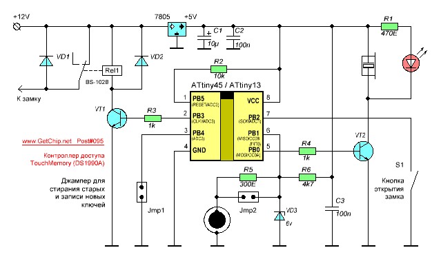

peit Вы бы схему того что Вам нужно выложили , а то чесно слово непонятно на словах ....

Peit, если не сильны в терминах, лучше сначала нарисуйте, потом поясняйте. так количество уточнений сведете к минимуму.
полагаю РВ3 в приложенной первой попавшейся схеме именно то что Вы хотите.

Ух....
Так, объясню на пальчиках что мне нужно)
Купил хороший фонарик, если его можно так назвать, имеет крюк, что бы вешать и магнит, что бы примагнитить и имеет 30 светодиодов, что бы ярко светить, очень удобно для лазить под капотом или под торпедой авто, так как подвесить и направить можно как угодно.
имеет кнопку включения и выключения не фиксированную.
Товарищи китайцы, подключили все светодиоды параллельно, так что батарейки даже хорошие сьедало быстро...
решил я каждые три посадить через сопротивление, ну ето не суть, а проблема в том, что я случайно забыл разорвать дорожку одну и вместо 4.5 вольт подал 12, на плевок который управлял транзисторами.... ну и сами понимаете что с ним...
мне нужно собрать на МК схему, что бы с одной стороны была кнопочка, а с другой выход на транзистор, который через сопротивление управляется отрицательным потенциалом.
в общем что бы выход MK при его активации был равносильно GND.
вроде всё)

Вот-вот. в схеме выше это связка МК(РВ3) - VT1. Вместо реле включаете светодиоды. кстати пост про подключение нагрузки к МК где-то был у GetChip-a, и устройство с нужным Вам функционалом, кажись на 2313 то ли на форуме в модах, то ли на основный страницах встречал. поищите, тут уже есть для Вас все готовое.
