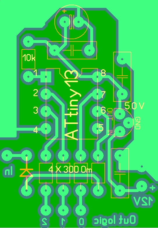

Только что обкатал схему на плате . Результат таков: при включении питания загорается светодиод, подключенный к выходу PB2 и горит постоянно, устройство не реагирует на входные сигналы. Стал грешить на диод на входе. Но точно не он, пустил сигнал напрямую. Эффект тот же. Пробовал менять прошивку из Вашего архива download/file.php?id=2285. Ничего не меняется.Вот печатка, но проверял два раза, вроде все по схеме Печатка рисунок.JPG
Печатка рисунок.JPG [ 241.73 КБ | Просмотров: 28059 ]

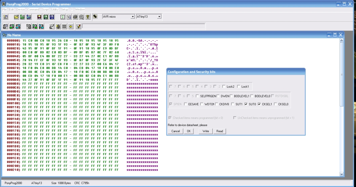

PonyProg 1.jpg [ 475.02 КБ | Просмотров: 28059 ]

попробуй подтянуть 6-ю ножку (вход) к питанию резистором на 5 кОм

Подтянул входной сигнал к плюсу. Ну, да, что-то стали перемигиваться светодиоды. Пробую все это на отдельно купленном датчике скорости, вращая его дрелью.Но подключать схему с подтяжкой плюса к реальной панели приборов Ауди чего-то страшновато. Ведь панель приборов это -целый миникомпьютер с процессором и памятью, да и вещь оч-ч-ень дорогая.Как бы не глюкнула . Надо подумать, как развязать обе схемы. :roll:
Да, при включении питания на выходах МК появляется код 001, потом при увеличении скорости вращения только около 900 об\мин код меняется на 010. А 900 об\мин это никак не будет соответствовать скорости 2 км\ч.Это ни в коей мере не претензии, просто я не пойму, по каким признакам МК будет просчитывать скорость. Или это и есть черновой вариант?
