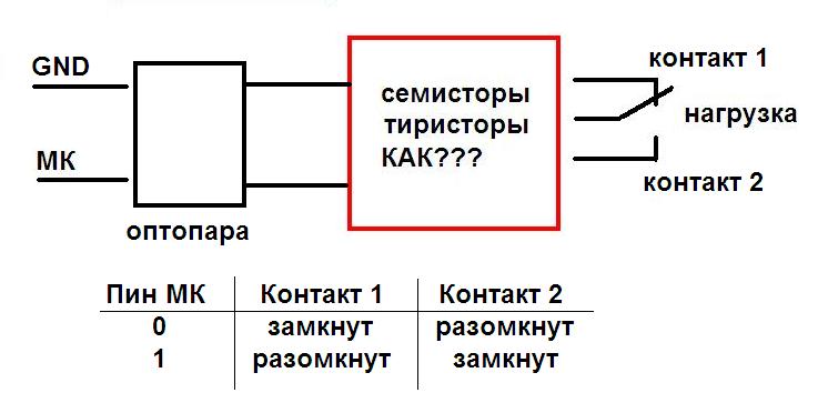

Подскажите, плиз, можно ли на симисторах реализовать перескакивающий контакт, как на реле?
Т.е. на выходе схемы имеем 3 контакта, один из которых может поочередно замыкаться с любым из оставшихся двух.

Да какие проблемы 2 симистора один зарываем другой открываем. ;)

Но ведь тогда придется на один канал отдать две ноги МК?

Вот примерно так.

Честно говоря, не въехал... :oops:
Может не так спросил...
Прилагаю схему
contact.JPG [ 31.98 КБ | Просмотров: 23237 ]

Всё правильно, так и есть. На схеме две тиристорные оптопары, если подали 1 то открыт нижний по схеме тиристор, а верхний закрыт, если 0 то наоборот.

Т.е. если я возьму за основу вот такую схему
и преобразую ее следующим образом
Semistor2.jpg [ 28.44 КБ | Просмотров: 23239 ]
все заработает так как мне нужно?
Semistor1.jpg [ 23.03 КБ | Просмотров: 23239 ]

Да. Только резисторы необходимо включить вот как, один к катоду верхнего оптрона, а другой к аноду нижнего оптрона, и резисторы от 330 до 500 Ом, в зависимости от падения напряжения на светодиодах. Но если вход от МК будет в обрыве то оба канала будут замкнуты, у реле этого ни когда не произойдёт. Что бы этого не происходило, на мой взгляд корректней питание оптронов осуществлять от вывода МК, тогда при обрыве оба симистора будут закрыты.
