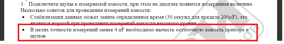

СообщениеДобавлено: 21 авг 2018, 18:07
Может контакт получается плохой. Я прижимаю ластиком. Попробуй и сравни показания.

У меня MS8268, единицы pf меряет с большой погрешностью
 Заголовок сообщения: Re: Измеритель емкости конденсаторов.
СообщениеДобавлено: 23 авг 2018, 17:15
Проверил свой девайс на нижний диапазон… замерял кондёры смд 20 пФ и 33 пФ. Кондёр на 20 пФ не определил, то есть не смог определить вообще какой радиоэлемент. Кондёр с маркировкой 33 пФ 5% определил как 29…30 пФ. Считаю вполне приемлемая погрешность. В общим похоже заявленный минимальный диапазон 25 пФ соответствует действительности в моём экземпляре.

СообщениеДобавлено: 23 авг 2018, 17:27
1.png [ 35.87 КБ | Просмотров: 26826 ]
