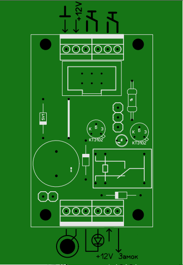

1.png [ 36.67 КБ | Просмотров: 22378 ]

Вот подключил все как на картинке, во первых у меня зумер постоянно орет, с момента подачи питания на схему, пришлось его просто снять. далее подключил к выходу на замок и на ноль блока питания воль метр, и получилось что в режиме ожидания 12 вольт, а при нажатии кнопки напряжение падает на один вольт и показывает 11 с копейками, разве оно не должно там полностью пропадать при нажатии кнопки????? и что может быть с этим проклятым зумером ???? и Спасибо за картинку. я действительно немного не так подключал))))

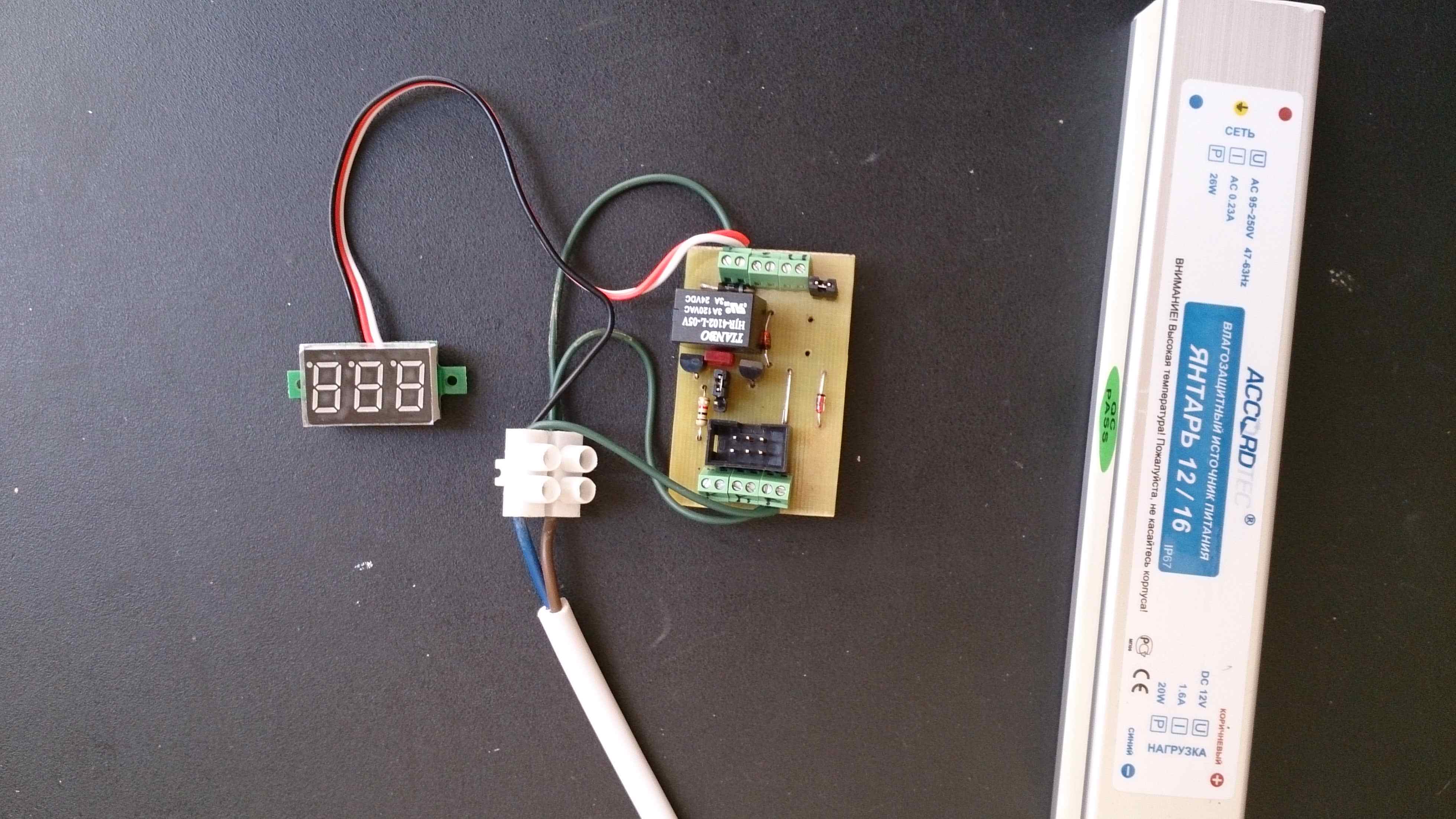

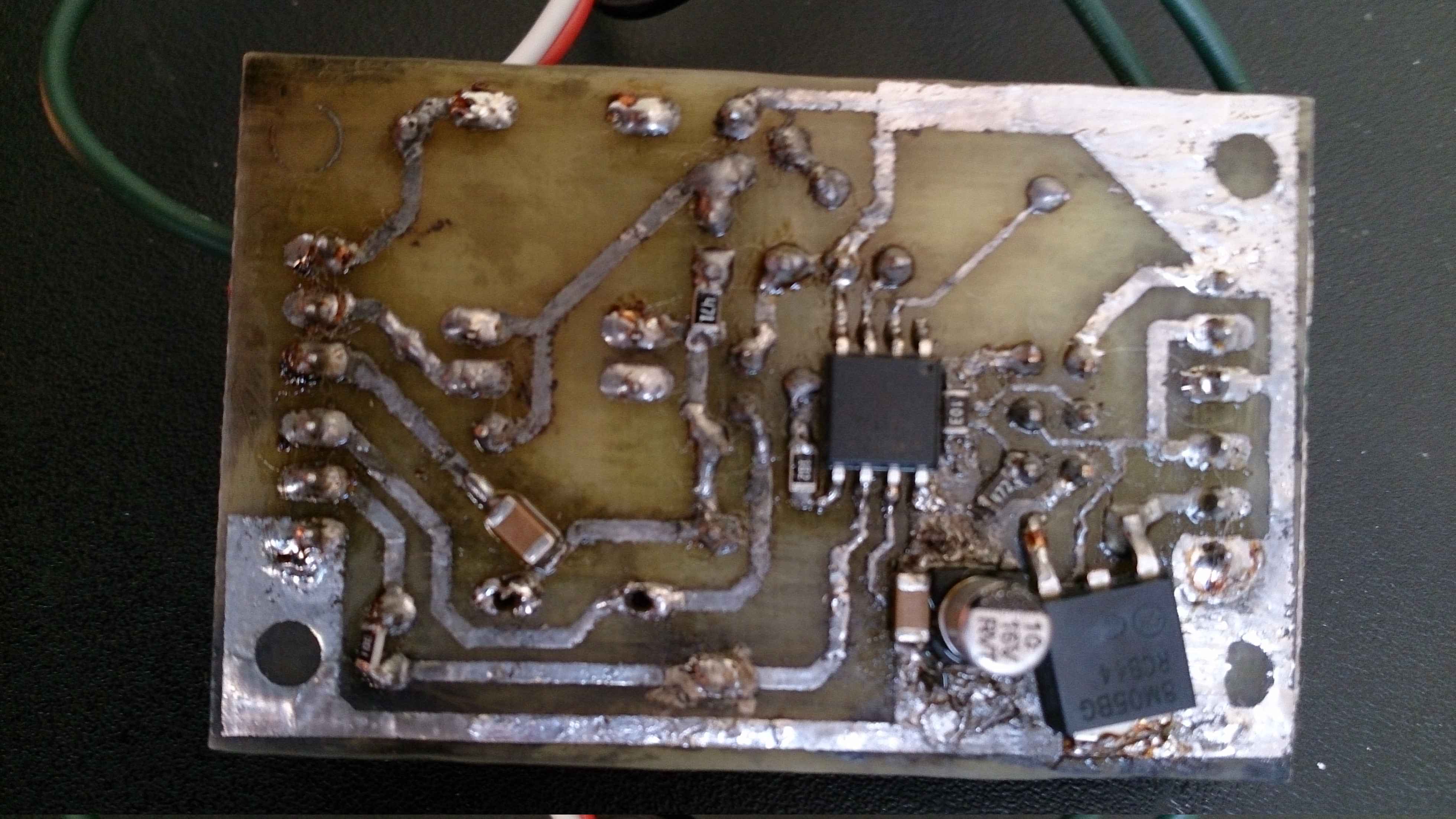

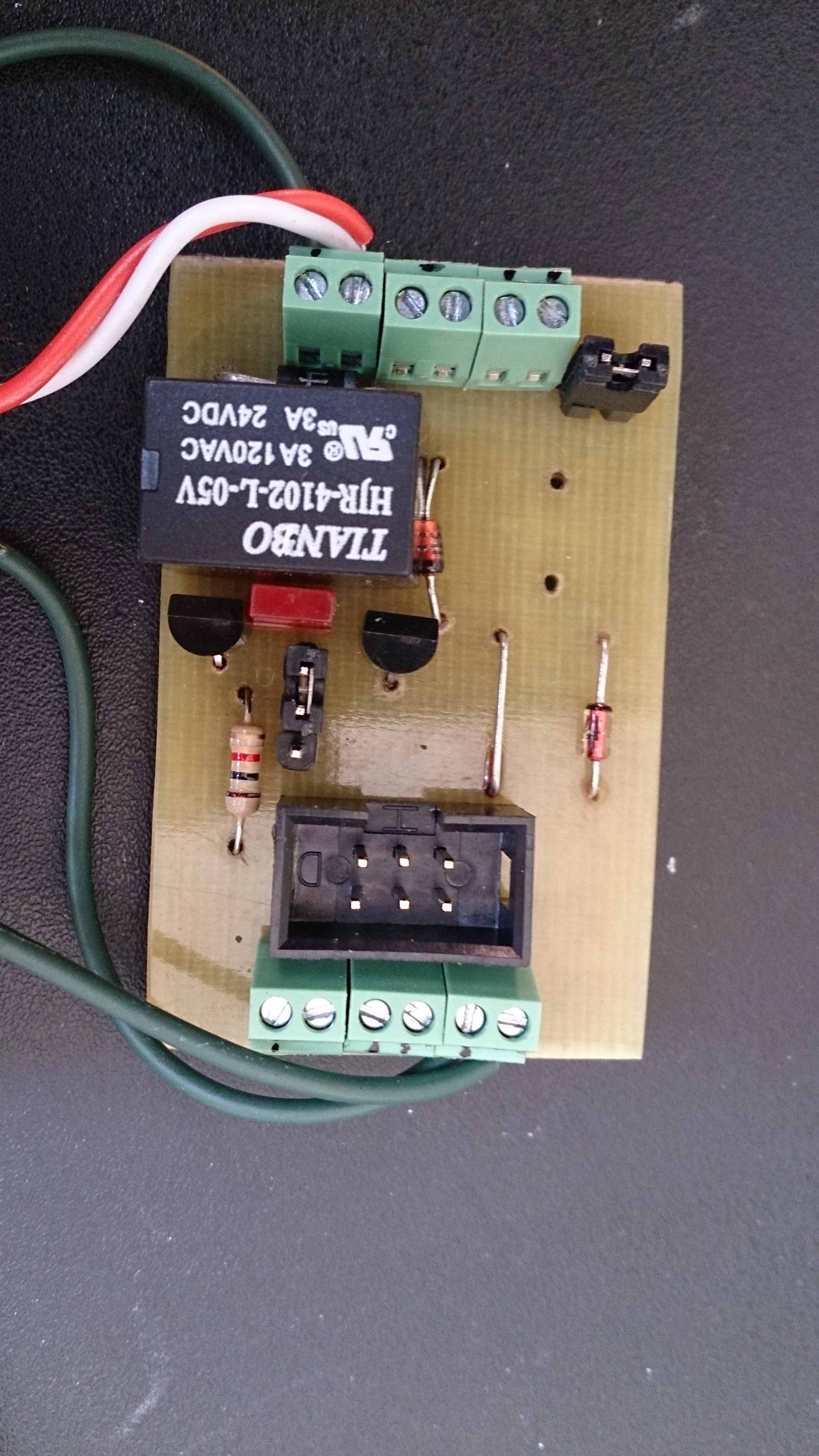

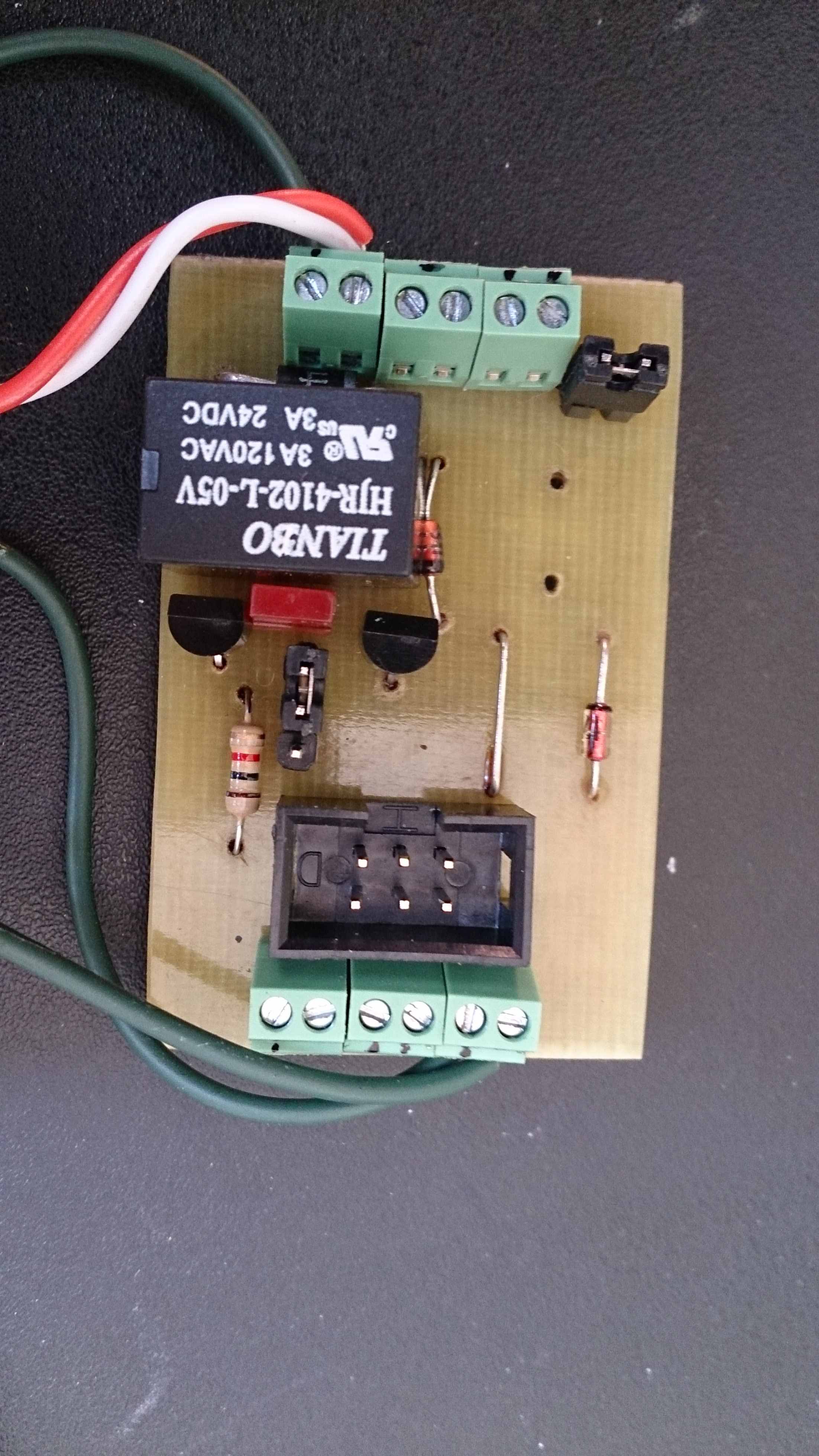

По порядку, я использовал : транзисторы BC337-25; диоды: BZX55C5V1, 1N4148, 1N4001 и 1к, конденсаторы два X7R-25V-0.1mkF, один 10mkF 16V, стабилизатор 8М05BG, контроллер Tiny13A SU, прошивал его клоном AVRISP-MKII , через Атмел Студию 6.0, фьюзы выставил Low=$7A, High=$FF, вольт метр ВПТ-0.36-2, блоки питания пробовал разные на двенадцать вольт, реле на схеме TIANBO YJR-4102-L-05V? Что не так???
DSC_01001.JPG [ 411.2 КБ | Просмотров: 22417 ]
DSC_00981.JPG [ 482.5 КБ | Просмотров: 22417 ]
DSC_00941.JPG [ 484.43 КБ | Просмотров: 22417 ]

Я вас просил произвести кое какие измерения...
> Если встать тестером в режиме измерения напряжения на ноль и на ножку 2 МК-что показует напряжометр? Нажать кнопку замка-что изменилось в показаниях сего зело хитрого прибора?
> Если тестером в режиме измерения напряжения встать на ноль и на 5 ножку МК-что показует прибор?
Честно говоря по вашим фотографиям нефига непонятно что-куда подключено... Вы бы поучились хотябы принципиальные схемы читать более-менее(без обид),тогда и помогать проще было б. А так...ни замеры сделать в схеме вы не можете,ни проверить правильно ли детали запаяны...
....Вроде диод VD1 перевернуть надо... Это тот что между реле и выходными разъемами-но это погоды не делает.
....Также неправильно запаян электролитический конденсатор 10mkFх16V.
....Проверьте плату на наличие "соплей" от припоя между дорожками.

Чёрный диод, это согласно схемы VD1 – стоит правильно. Рядом стеклянный VD2 – стоит правильно. Стабилитрон вроде тоже правильно.
Конденсатор, вижу так и остался в место резистора… плохо видно, но кажется выводы 2 (MISO) и 3 (MOSI) разъёма перемкнуты, над резистором R2 (10 кОм)…

Ну если у VD1 полоска это катод,то цепляться он должен на +12v...а это первая клемма,анод диода VD1 идет на клемму "замок"-она вторая судя по вашему скрину с распиновкой выложенному выше.. Смотрел перевернутую ПП у Mole по дорожкам и выложенную вами,SVN с распиновкой клемм. Можно конечно поменять просто провода от клеммы "замок" и "+12V" местами...
Первая справа тогда должна быть клемма "замок",вторая справа "+12v".
Танталовый(поправлюсь-это вроде полимерный конденсатор,танталы желтые) конденсатор 10мкф,примененный SVN имеет напротив полоски вывод "+",SMD же кондер примененный Mole имеет напротив полоски нарисованной на торце банки вывод "-".

Уважаемые участники!!! С учетом моих познаний в области электроники, в большей своей части при сборке девайса, я руководствовался картинками конечного результата и все детали ставил исключительно как на картинке. Но при этом тоже мог ошибиться. Я прошу Вас просто скоординировать мои действия и указать что и где я сделал не так, чтобы я мог переделать. Транзисторы я брал аналоги КТ3102 указанных на картинке. Так вроде посмотрел ни где ничего не замыкает. но все равно не работает...И так что с конденсатором смд с черной полоской на боченке? его нужно перевернуть?
