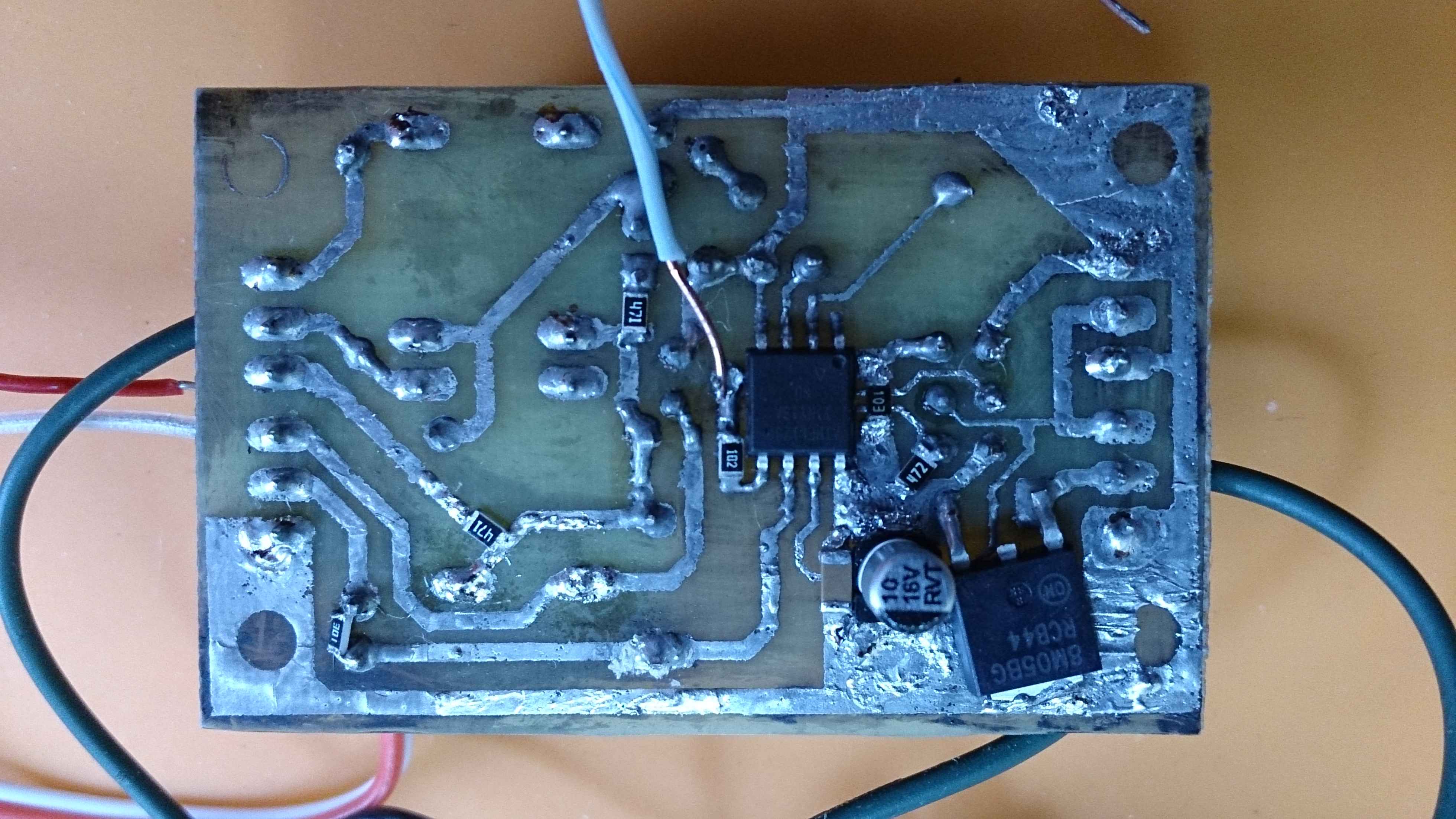

Ребята все класс!!!!!! Сделала как было сказано, поменял кондесатор на резистор, поменял кондесатор другой стороной и почисти схему, и самое главное подключил как сказали вы.... Схема работает.. Единственное зумер звенит постоянно, никак не реагируя на изменения в режиме ожидания и при нажатии кнопки, и еще скажите выход на светодиод, он как должен гореть вседа, не зависимо ни от чего????

Нет,не должен. Смотри транзистор с которого идут светодиод и зуммер-либо закорочены ножки,пробит транзистор,либо где то "сопля" висит...
Глядя на фотографию ПП со стороны проводников-вроде "сопли" нет,но пройдитесь поскребите иголкой там где это показано желтым кружком-между выводов Коллектор-Эмиттер у транзистора. Также возможно пробит транзистор или порт МК. Что могу предложить для проверки... Т.к. в электронике вы не очень,то поступим так: обесточьте замок полностью,запаяйте перемычку(показана зеленым) с "-" схемы в точку показанную на скрине красной стрелкой... Наша цель-принудительно закрыть транзистор отвечающий за включение буззера и светодиода. Подайте питание на замок...каков результат?
Если ничего не поменялось,и звук с индикацией светодиодом постоянно есть...значит либо пробит этот транзистор(переход Коллектор-Эмиттер),либо на нижнюю ножку(Коллектор) в выделении желтым кружком каким либо еще способом поступает "минус".
Если же звук и индикация светодиодом пропали...значит смотреть цепь от 5-й ножки МК через сопротивление(маркировка 102) на Базу этого транзистора. Если тут никаких соплей точно нет...то думаю проблема с МК.
Вид на транзистор снизу.

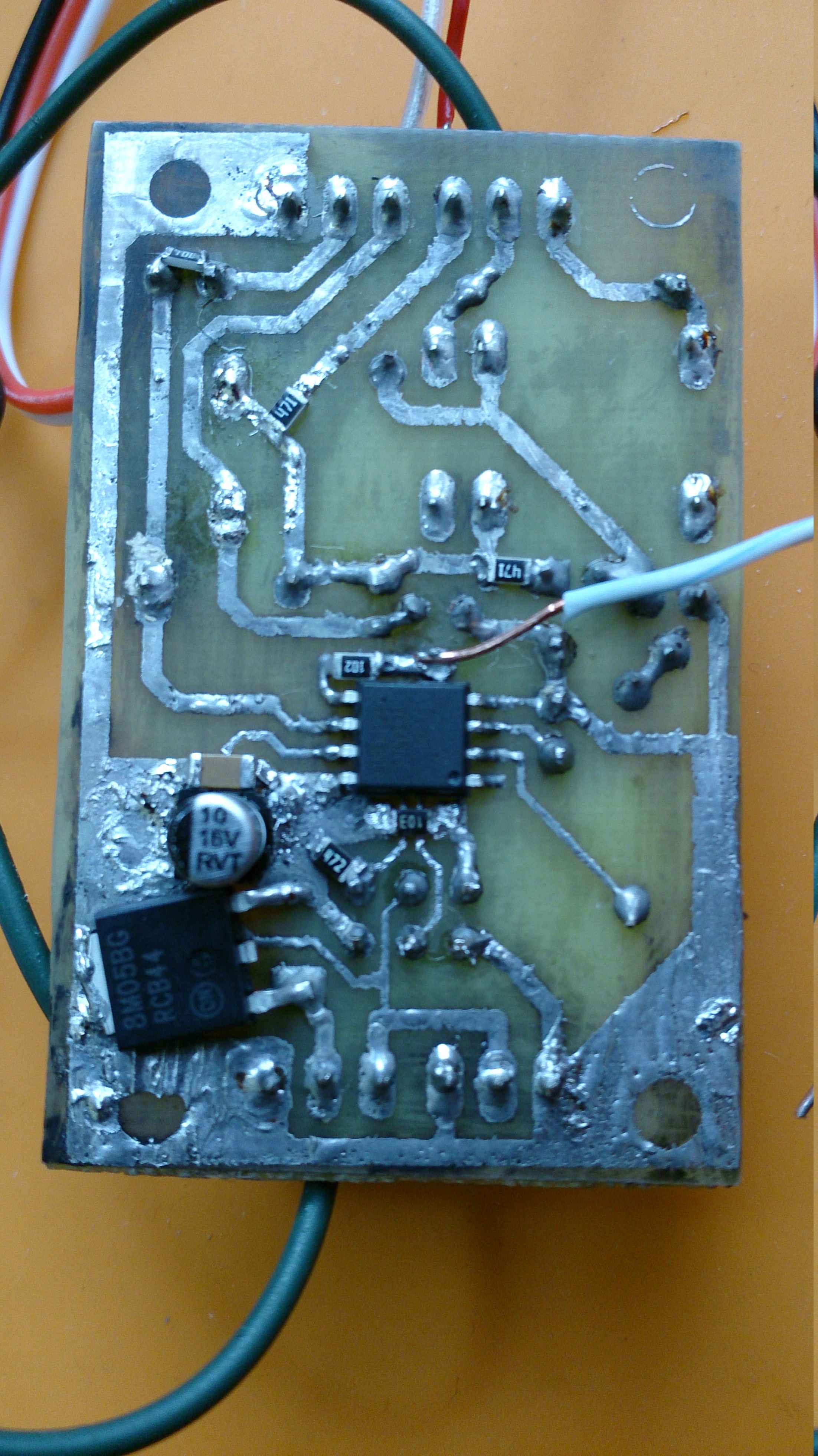

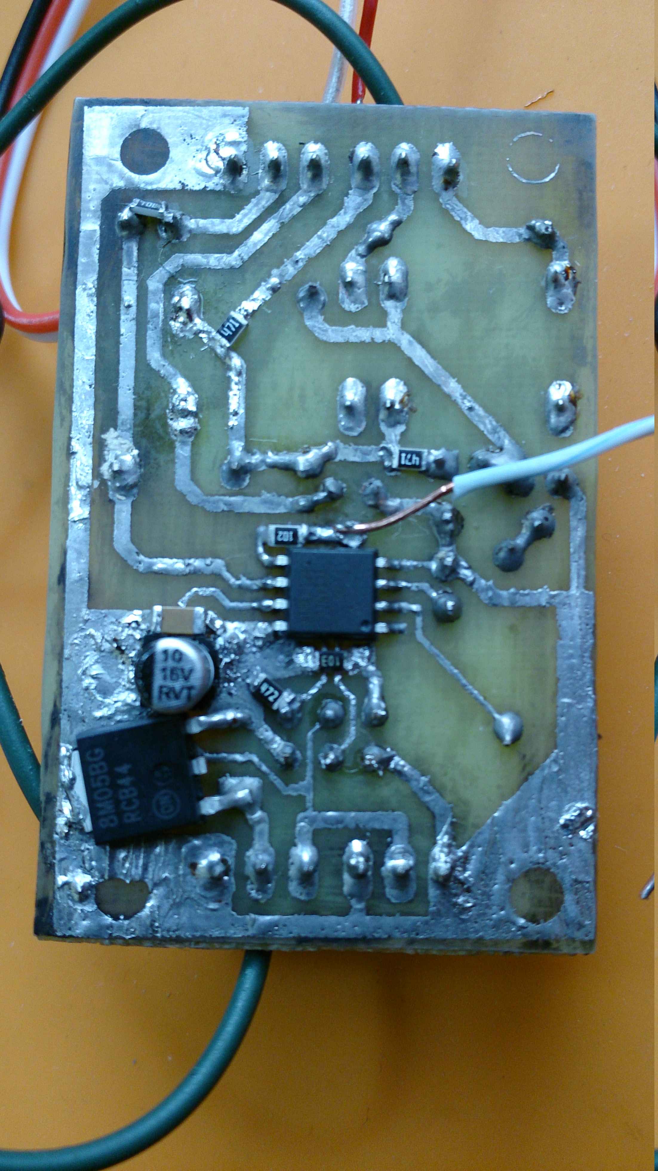

Вот что происходит: даю питание зумер начинает звенеть , а светодиод подключенный к соответсвующему выходу горит в полнакала, замыкаю кнопку, светодиод горит ярко и зумер начинает жужжать громче. Замкнул как сказали Вы. Зумер звенеть перестал и светодиод погас. Плату я почистил как вы говорили щеткой и ацетоном она теперь вся аж горит, и соплей вроде не осталось.

При этом светодиод на самой схеме, работает как надо. загорается только после замыкания кнопки 5 секунд и тухнет.

Это указывает только на то что косяк в тех тех цепях что я озвучил постом выше(можно исправить),либо уже подпален порт у контроллера(замена контроллера).

А можно в моем случае, что бы не менять контроллер, повесить зумер на контакты светодиода на схеме. Ни че я не спалю?

Лучче не надо,спалить можете еще порт. Повесьте лучше буззер "плюсом" на клемму "Замок",а "минус" буззера посадите на общий провод(это если вы используете Нормально-Разомкнутые контакты реле). Или есть более элегантное решение:
Недостаток всех этих решений-буззер пищит все время пока присутствует команда на реле.

Ребята, это что-то..... Повесил другой буззер, и все работает... получается это буззер бузил)))) А вот светодиод выносной, на клеммах рядом с выходом на замок, в режиме ожидания горит в пол накала, а при замыкании кнопки ярко, это правильно?
