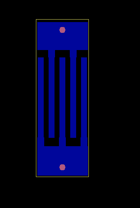

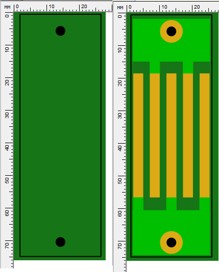

SVN какая то ерунда с маской получается.
Смотрю твои файлы в специальной программе, неувязочка.
Если я правильно понимаю то что выделено зеленым должно быть позолочено.
Так же пятаки вокруг отверстий.
Комментарий к файлу: это без маски

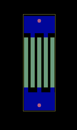

В архиве который тебе отправлял есть скрин вот такой для ориентира вида.
1.png [ 10.38 КБ | Просмотров: 19198 ]
СообщениеДобавлено: 29 май 2017, 12:45
Согласен я его вижу и вижу сам файл проекта. там все правильно.
Я загружаю файлы гербер в специальную прогу лдля просмотра и там то что на скриншоте.
Вокруг отверстий нет маски.
Переформируй заново. У меня чего то совсем не получается.

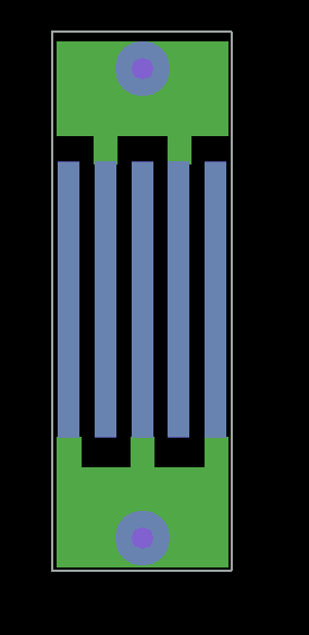

Нашел где собака порылась.
Sensor_aa1_smdmask_bottom.gbr этот файл маски не полный.
Я сделал два файла один такой же получился а а второй Sensor_aa1_soldermask_bottom.gbr
Второй правильный получился. Серо голубой это маска
Screenshot_7.png [ 9.49 КБ | Просмотров: 19198 ]
СообщениеДобавлено: 29 май 2017, 12:56
Так правильней будет.
Отправляю?
