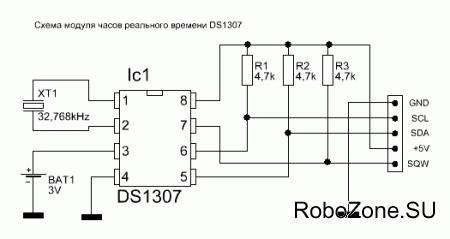

Про мультиплексор понятно, а вот про токовое зеркало, не совсем (что такое токовое зеркало, знаю).
Вот поправил. Лишний стабилизатор пока оставил так как это макет состоящий в данный момент из двух плат. В окончательном варианте всё исправлю.

Подтягивающий резистор уберите c +3.3 на вывод SQW
конденсатор по питанию 24с02 забыли
И опорную часть моста можно не коммутировать она у вас при одинаковых датчика одинаковая получается. Лишний расход прецизионных резисторов. Просто все аналоговые входы завести на среднию точку опорной части моста.
При 4 мегагерцах вам кварц не нужен в МК затактуйтесь от внутреннего генератора. Там как раз 4 Мгц вроде есть.Ну ещё разьем для программирования не мешало бы нарисовать. А если будет Внутрисхемное программирование то в МК ногу SCK и SS нужно подтянуть к +3,3В иначе косяки пойдут при программировании. Точнее перманентные грабли (стелс грабли как сказала жена) Да в этот МК вроде Бутлоадер прошится может но это на любителя. Если большой проект может не влезть код.

В даташите на часы такая схема, потому и установил резистор. :-)
ds1307.gif [ 11.53 КБ | Просмотров: 19816 ]
С МК проблем нет, не влезет в 8535, установлю ATmega32, цокалёвка похоже одинаковая. Что бы при программировании не было косяков поставлю на линиях MOSI, MISO, SCK, к АЦП, переключатели.
Да, МК может работать на 4 мГц и от внутреннего генератора, сделано на всякий случай, но кварц можно по началу не ставить.

Кварц там не нужен и переключатели. тоже :D ставьте резисторы как я подсказал. АЦП при таком подходе на программирование не влияет. И не надёжные детали в схеме отсутствуют. А переключатели только дабавят звона. Вот тогда грабли будете искать долго и упорно. Если звон заведётся на SCK и будет перманентно проявлятся.
Кварц у вас уже есть в часах. Он определяет скорость работы таймера. Всё что кроме к стабильности скорости не критично. 8Мгц в комнате вполне можно юзать от встроенного генератора.

Да с переключателями засада, не подумал.

ну ещё керамику по питанию DS1307 нарисовать и можно сказать что предварительная схема готова

Думаю 10к вполне хватит. Как на reset Что-бы при работе не мешались.

Думаю стоит добавить кнопку или 2-4 кнопки. Там переключить режим часы термометр.
Кстати ИМХО у вас в схеме ошибка где подключаются дополнительные термометры. Посмотрите внимательние.
Ацп управляется просто нужно его сконфигурировать занеся в регистры значения. Потом только запускаем и ждем результата преобразования.
По поводу программирования. Этот проект целесообразно писать на С. Тк экономии места не предвидеться а вот время написания и громоздкость кода будет существенна. Если писать на АБ или асме. ИМХО разумеется.
По поводу самой задачи программирования. Целесообразно сначала конкретизировать задачу что и как у вас железка будет делать. Потом разбить задачи на элементарные этапы. После разбить этапы на 2 больших класса реального времени и что может подождать.
А потом уже думать как всё это запихнуть в кристалл :-D
