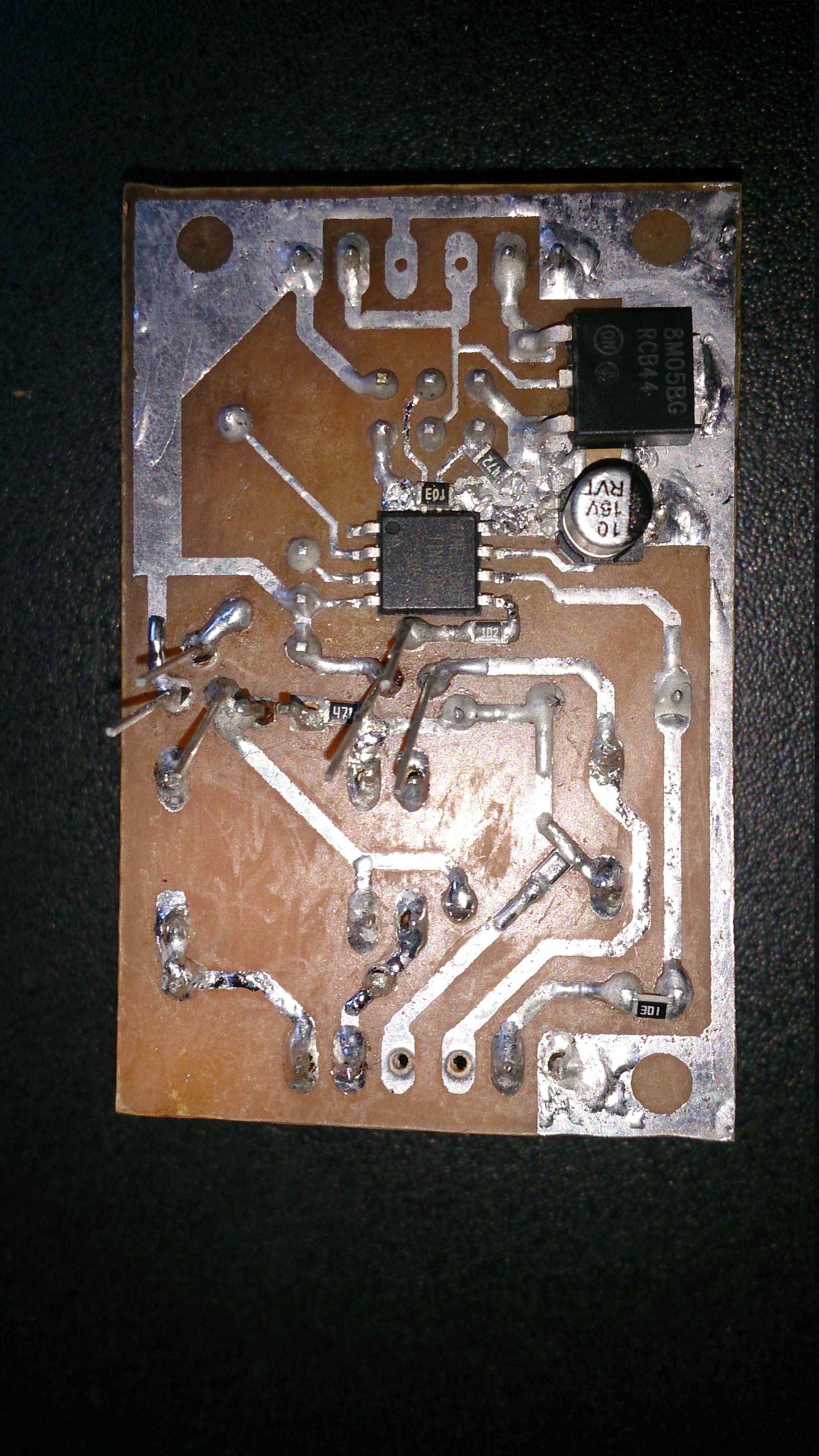

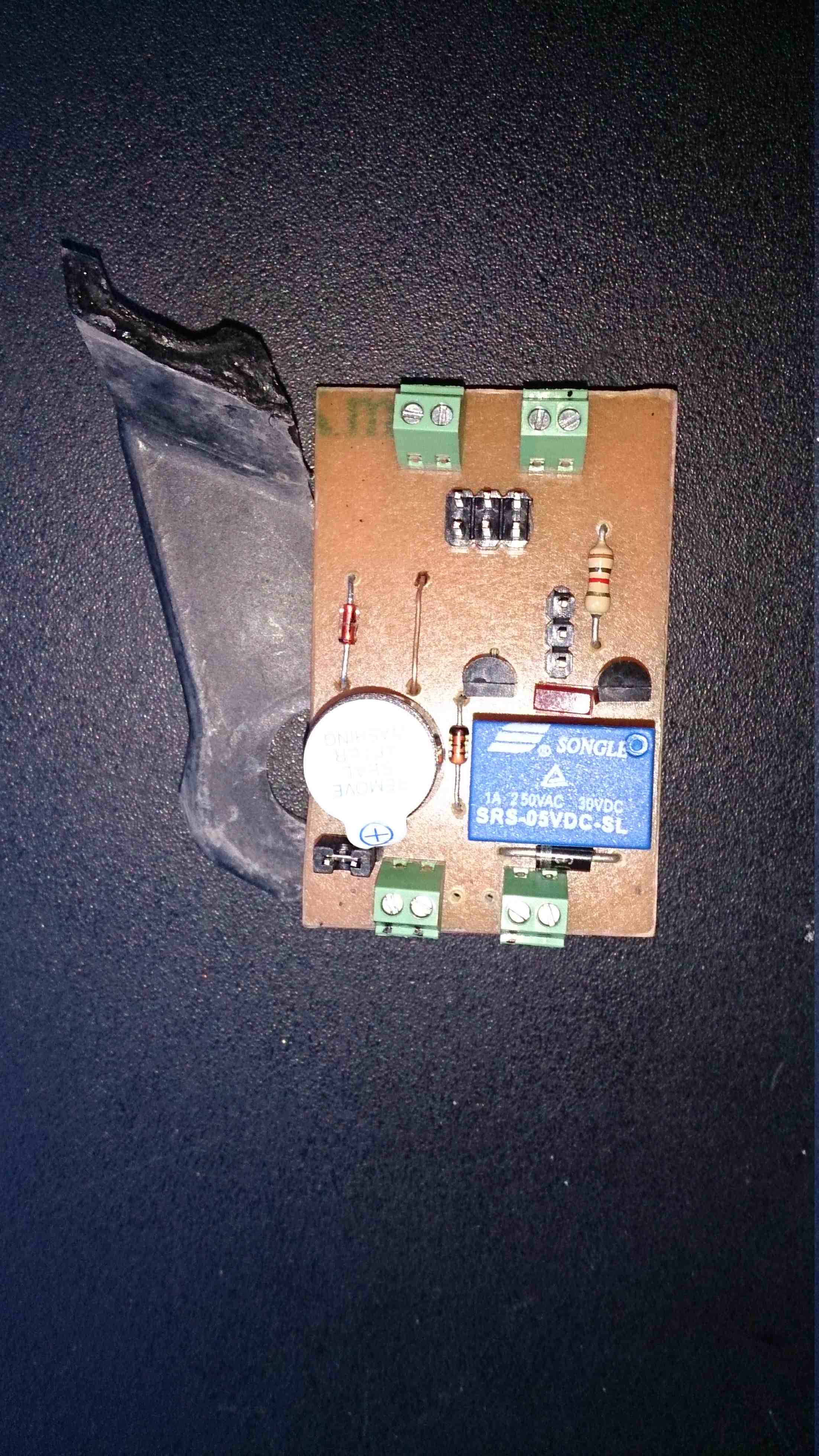

Добрый день. Уважаемые участники форума, видимо электроника не мой конек... но я в очередной раз прошу не пинать меня ногами.
Вообщем я как и планировал собрал данный девайс еще раз. Полностью сделал новую плату, взял новые детальки, новый контроллер, прошил его и ... при подачи питания устройство вообще не подает признаков жизни. Хотя при подключении программатора, подается кратковременный сигнал буззера, и после проившки он также сигнализирует что все в порядке. Я прошу вас в очереднай раз помочь мне победить это устройство. Что с ним может быть, что проверить???? Заранее спасибо.

1) При подаче питания, буззер должен подать сигнал (около 3 секунд) и замолчать – подаёт?
Если да, то скорей всего фьюзы прошиты правильно.
2) При нажатия кнопки, буззер опять подаёт сигнал (около 1 секунды), при этом реле встаёт под ток на 5 секунд – это выполняется?
Если при подаче питания буззер молчит – думаю нужно обратить внимание на фьюзы (попробовать их считать и сравнить, верно ли они прописались).

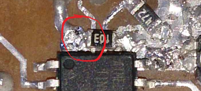

Mole ,вот этот участок печатки ..,здесь всё в порядке ?
как бы ,дорожки между собой кз ,да и резистор одним выводом замыкает сразу две дорожки!?

Получается, что вообще какие -то звуки буззер подает только при подключении программатора. при задуманной подаче питания, то есть 12 вольт на клеммы вообще ни какой реакции, полная тишина и на замыкание кнопки тоже ни какой реакции. Там где указали, замыкания вроде нет, я этоn резистор уже пять раз перепаивал и в итоге просто поднял над дорожками. Вот честно, я даже представить не могу, что с этой схемой. Причем щупом пробую, питание по схеме разносится. там померил там померил, ну вообщем что-то куда-то доходит, но ни малейшей здравой реакции нет. Это катастрофа!

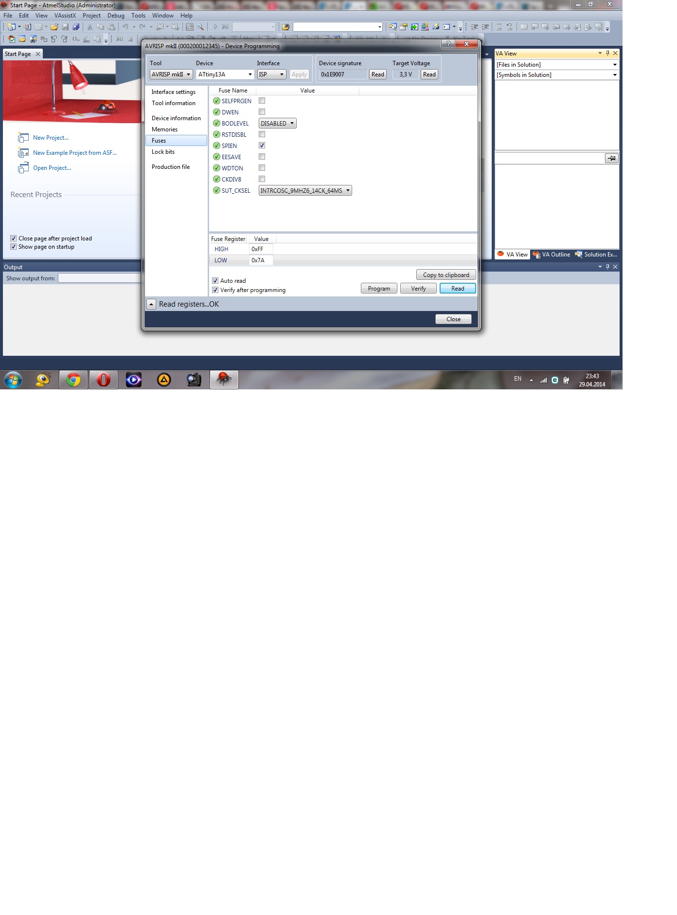

фьюзы установил как указано Фьюз-байты: Low=$7A, High=$FF, там внизу просто указал данные значения, там были внесены изменения и теперь подключаю к программатору, считываю все ровно, один раз пикает и показывает все зелененькие.

Я работаю в АВ… Эта программа мне не знакома… :oops:

Ребята скажите, а какая частота должна быть при программировании, у меня по умолчанию установленно 125 кHz? так и надо или нужно изменить. Я просто уже не знаю где и что еще нужно поменять или исправить, Что бы это работало?
