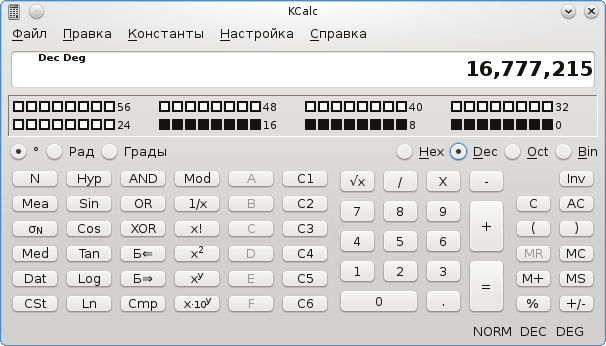

Теперь понял :-) Но у меня получилось 16777215 = $FFFFFF или я не так понял. :? А понял Вы взяли 32 бита вместо 24. :-)

:oops: 16,777,215 правда 24 спать нужно вовремя ложится туплю что-то сильно :-)
kcalc.png [ 48.63 КБ | Просмотров: 19595 ]
