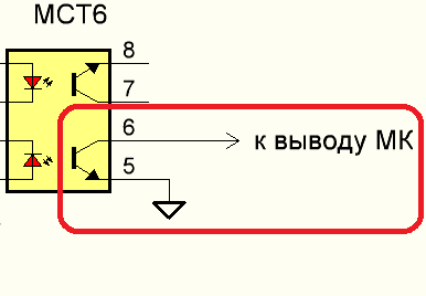

Незнаю что вы изменили в прошивке, сейчас получается что отправка сигнала на GSM 2 происходит с задержкой т.е идет задержка пока не восстановится контакт датчика на закрытый. В прошивке Ohrano-Pogarnaj_v2 отправка сигнала происходит сразу при открытом контакте.

Давай поясню по поводу датчиков S7 и S8… входа МК этих датчиков, внутренне подтянуты к плюс питания. Если они весят в воздухе, в прошивке V2 на индикаторе высвечивается NO (считается что контакт датчика разомкнут), и это нормальное состояние датчиков. В прошивке V2b на индикаторе тоже будет высвечивается NO, но уже мигающее, так как это считается сработкой для нормально замкнутых контактов датчика. Таким образом прошивка V2 для нормально разомкнутых датчиков, а прошивка V2 b для нормально замкнутых датчиков.
Если ты подаёшь напряжение на входа МК через опртрон, то тебе необходимо, коротить выход МК транзистором к земле, а не подавать на вход + 5 В, так как оно там и так есть.
