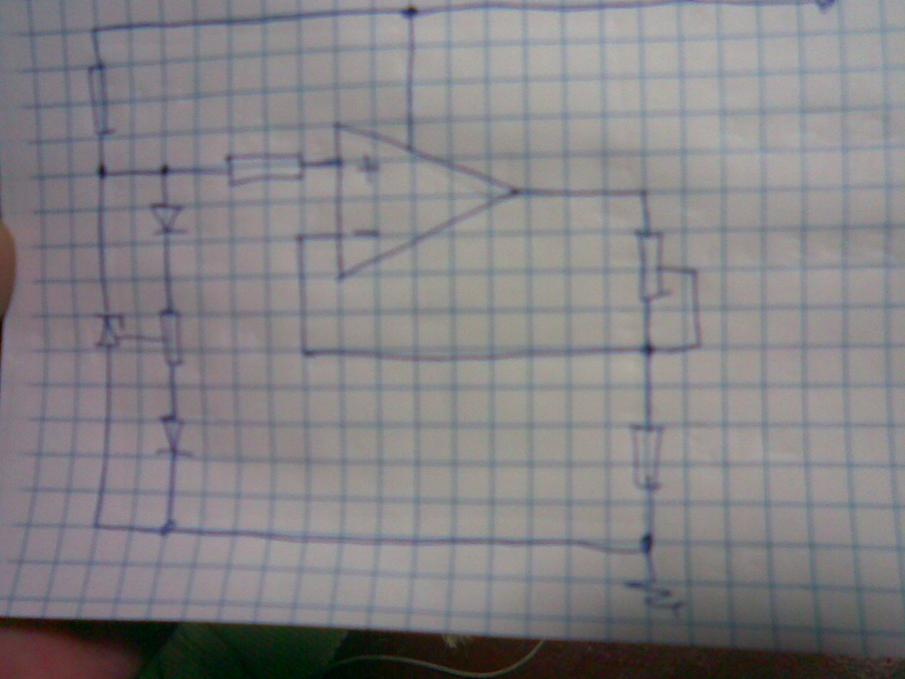

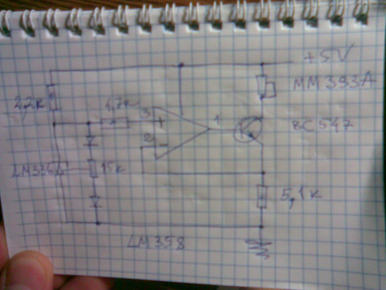

Начал все с начала ...
Включил так ... Выставляю I=500 мкА. Ток стабилен. Меряю советским амперметром М2015 кл.0,2.
ММ393А - это датчик давления масла с авто. R= 315-0 Ом (при 8 кг/см2 и 0 соответственно). Вместо него включаю магазин.
Фото004.jpg [ 239.58 КБ | Просмотров: 34098 ]

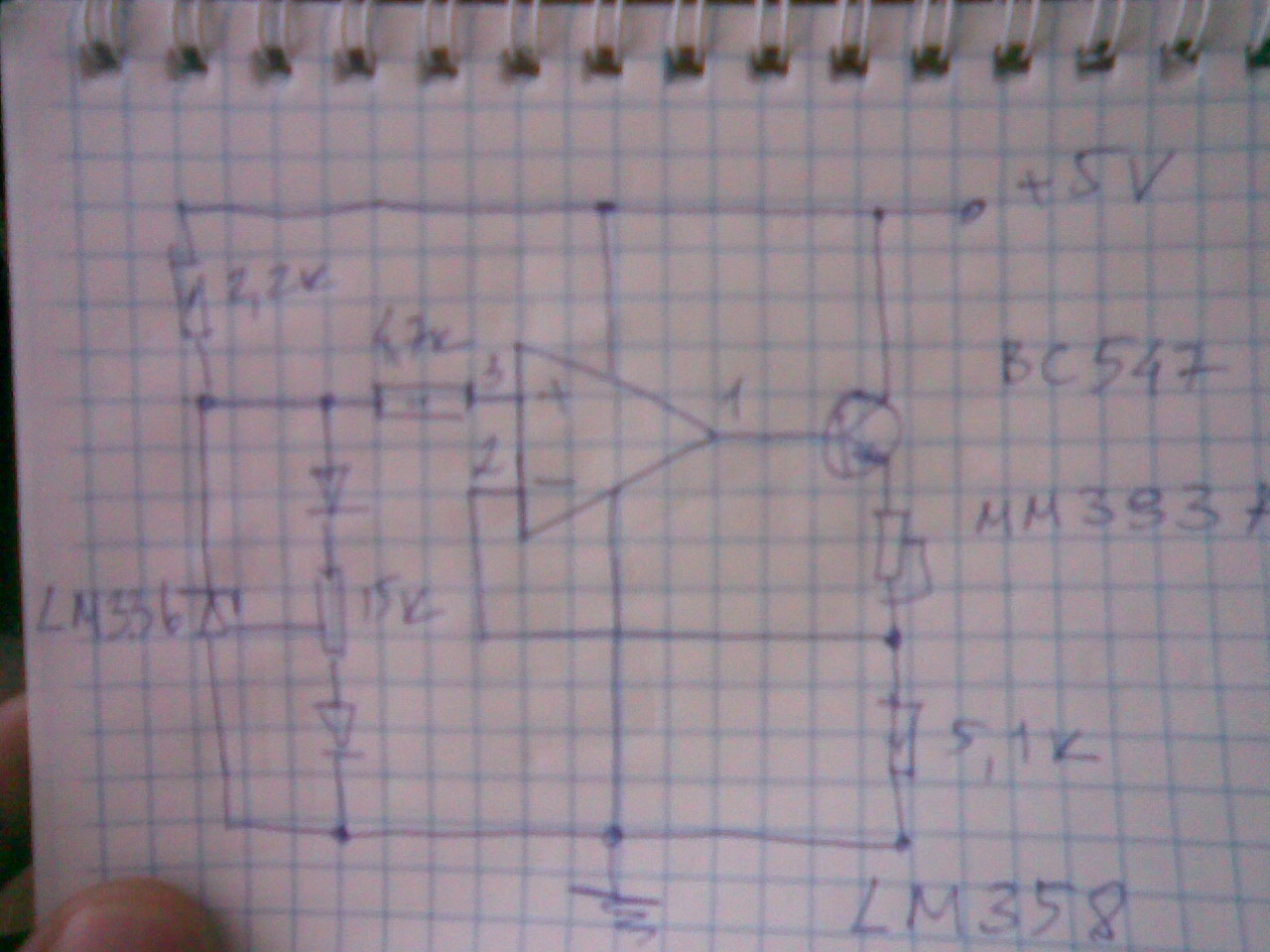

Если включаю как советует SVN - ток не стабилен. Как правильно?
Фото004.jpg [ 236.33 КБ | Просмотров: 34098 ]

На работе горе изобретатель принёс регулятор с подобной схемотехникой. Для медицинского изделия. И если-бы не моё любопытство изделие ушло-бы в производство. Мало того этот изобретатель ещё и критику слушать не хочет. Я ему начал подробно разъяснять. что надо изменить и почему. Бесполезно! Ну оно же работает! И все аргументы. А что оно тест на ЭМС не проходит так это надо экранировать корпус.

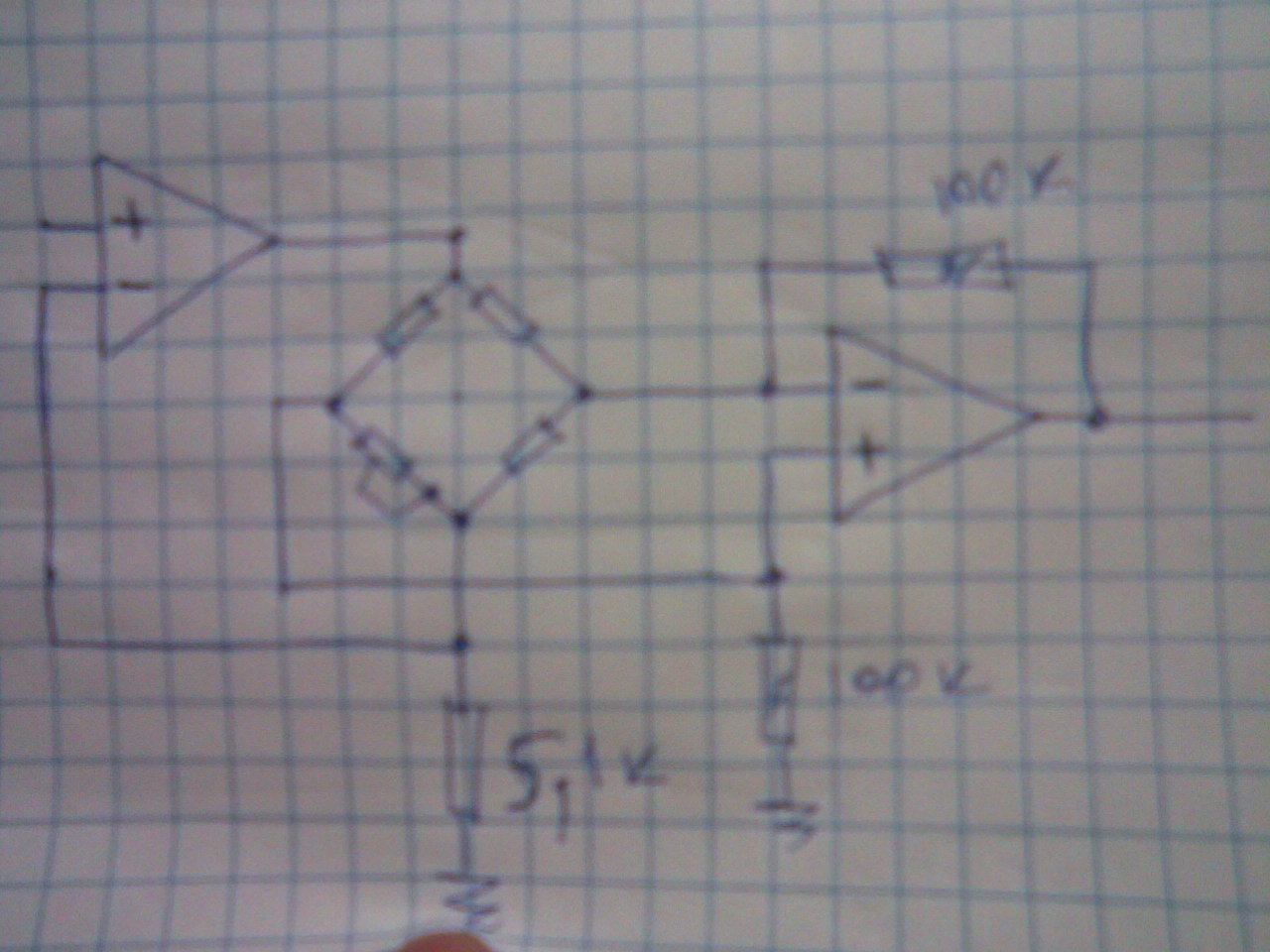

Понял свою ошибку.
Нужно было так ...
Фото004.jpg [ 209.27 КБ | Просмотров: 34101 ]

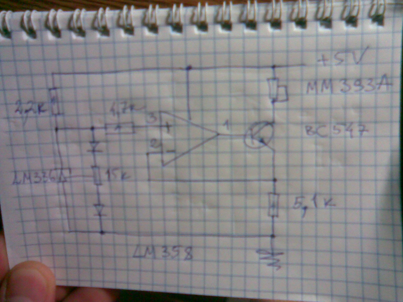

И далее ...
Фото004.jpg [ 200.06 КБ | Просмотров: 34101 ]
