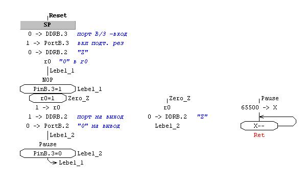

Так понял нужно управлять п-н-п транзистором , причем напряжение комутируемое около 12В.
"0"- открывает , "1"- должна закрыть но не закроет , Понятно зачем Z состояние тогда нужно но это может быть опасно для контроллера .
 Заголовок сообщения: Re: Включение/отключение одной кнопкой ATtiny13
СообщениеДобавлено: 25 дек 2014, 01:32
Сообщения: 127
Если воткнуть составной транзистор (н-п-н,п-н-п) то можно будет включать "1" а выключать"0" .
Рисунок для Z состояния.....
Кнопка - В.3
Выход - В.2
При включении питания на выходе "Z" при нажатии на кнопку "0" (относительно минуса) ... и так по очереди.
Вроде так
