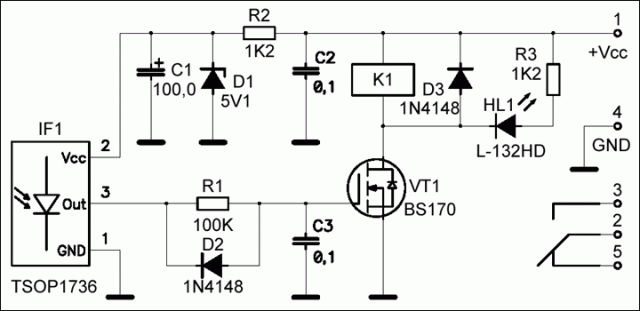

ИК св-диод нарисован не правильно. Гугол в помощь, таких схем тьма. ;)

Я имел ввиду не вид рисунка, а схема включения Т3 и LED1. Подкину идею. :idea: Можно использовать существующий МК как передатчик так и приёмник ИК сигнала, без дополнительных микросхем. :-) Это же микроконтроллер, с достаточными возможностями для таких целей. ;)

Косяк в схеме нашел! Поторопился,когда рисовал... :oops: Исправил!:-)

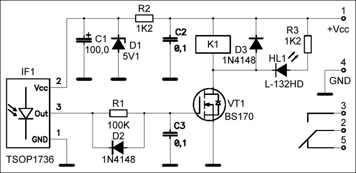

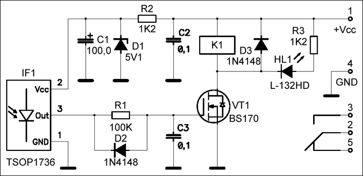

Это не трудно, но свободного времени почти нет. Пришли посылки, теперь занялся своими устройствами. А их поднакопилось, и ждут своей очереди. :-) Здесь (на форуме и в блоге), есть подобные варианты управления ИК устройствами. Нужно их изучить и взять то что необходимо. Вот как то так. ;) Пробуйте. Если уж совсем будет трудно, может по свободе, помогу. ;)
СообщениеДобавлено: 26 янв 2013, 11:00
ИК приёмник.gif [ 26.52 КБ | Просмотров: 24388 ]

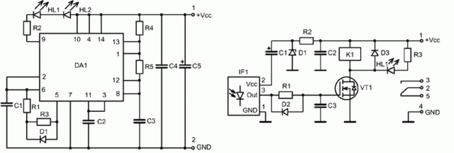

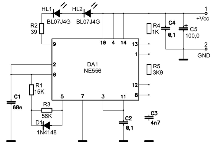

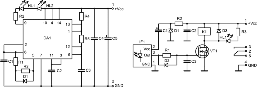

Вот передатчик к вышеупомянутому приёмнику.
bm083.gif [ 22.28 КБ | Просмотров: 24380 ]
ИК передатчик.gif [ 25.72 КБ | Просмотров: 24380 ]
