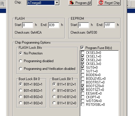

не хочу создавать тему , спрошу здесь .
ребята подскажите какие фьюзы должны быть в этом
поставил заводские , навигация по меню очень медленная , примерно 5 сек задержка
экспериментировать не хочу (могу загубить как обычно )) , лучше спрошу.
если что, файлы тут
Комментарий к файлу: мои fuze
FUZ.jpg [ 67.98 КБ | Просмотров: 25455 ]

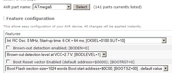

со скоростью разобрался выставил как на фото
столкнулся с другой проблемой ..,не сохраняет выставленные значения в еепром . после передергивания питания значения по умолчанию .
фьюзами это лечится ?
fuze.jpg [ 62.97 КБ | Просмотров: 25451 ]
