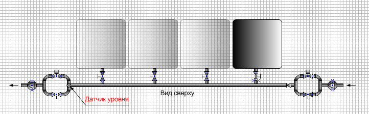

непонятен мне все таки вариант размещения датчика, и размещены емкости будут у меня в ряд.
СообщениеДобавлено: 22 дек 2015, 15:45
Вот где будет датчик… ёмкости располагай как хочешь… вряд ещё проще. Я лишь привел пример объвязки ёмкостей. На рисунке бледные ёмкости устанавливаются позже (по мере необходимости). Заметь, при добавлении ёмкости настраивать датчик не нужно. Так как уровень останется неизменным, а вот объём воды увеличится – смекаешь?
1.png [ 38.7 КБ | Просмотров: 19411 ]
СообщениеДобавлено: 22 дек 2015, 15:57
Датчик по выходу будет или по входу?
СообщениеДобавлено: 22 дек 2015, 16:01
По выходу… стрелки указывают направление потока.

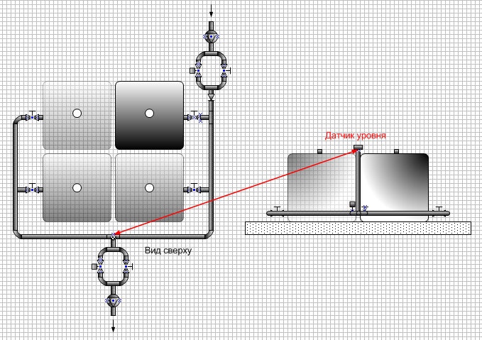

1.png [ 11.46 КБ | Просмотров: 19410 ]

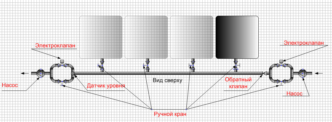

СообщениеДобавлено: 22 дек 2015, 16:09
если я все правильно понял у тебя один контур, у которого два входа- выхода. через один забираешь через второй подаешь?
непонятно что будет мерить датчик? при добавлении емкости датчик нужно будет по новой настраивать?
Пока писал увидел твой рисунок. все более менее стало понятно. Из за того как вода у нас бежит думаю что может и не наполнить. нет у нас такого давления. Была бы скважина то этот вариант прокатил бы на ура.
Возможно ли сделать подачу сверху. как я рисовал но с одним клапаном как предлагаешь ты?
СообщениеДобавлено: 22 дек 2015, 16:19
У тебя нет расчётов… ты ни давление, ни производительность не мерил, но уже уверен, что не получится. :-) Тогда как ты решил наполнять ёмкости?

SVN день добрый.
общая ситуация понятна, исходя из твоих расчетов с минимальным давлением система должна наполняться. Не понятно для чего тогда ты на подаче нарисовал насос? В схему я бы добавил еще пару элементов, фильтр на вход подачи и датчик протока, на случай если давление в ноль чтобы клапана не работали в холостую. Обычный фильтр который ставим у водосчетчиков.
Так то конечно экономия конкретная, тяжело отрицать.
По поводу самого полива, здесь нет однозначного рецепта. Все зависит от конкретных культур и как вариант полив может осуществляться 2 а то и 3 раза. Но это мелочи. Несколько сезонов мы поливали дважды. утром и вечером. На мой взгляд такой полив эффективней.
В предложенном тобой варианте какой применить датчик уровня. Если я правильно понимаю твою мысль нужен как раз датчик измеряющий давление? Та схема, ссылку на которую я дал, единственное нужно определиться с датчиком, точнее с типом датчика?

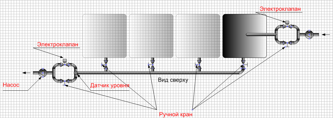

СообщениеДобавлено: 23 дек 2015, 07:20
я планировал поставить кубы на небольшую стойку, см 70. Так как у меня ограничено место где я хочу установить. то под стойкой планировал установить насос который будет создавать давление в линии. В твоем же варианте придется ставить непосредственно на "землю", точнее на бетонную подушку.
В будущем сезоне буду подготавливать весной площадку и как раз протестирую прикручу манометр и посмотрю давление.
по алгоритму работы, в такой реализации он конечно упрощается и соответственно железное воплощение тоже упрощается.

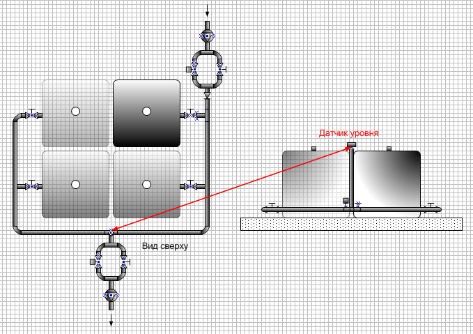

СообщениеДобавлено: 23 дек 2015, 10:41
1.png [ 40.69 КБ | Просмотров: 19361 ]
