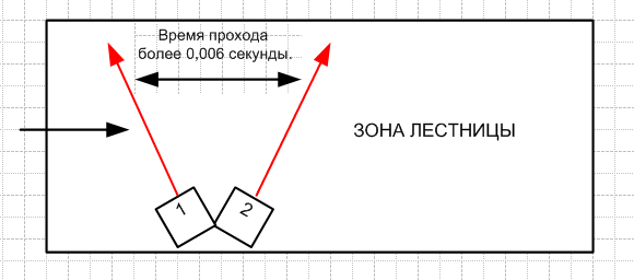

Я в принципе понял что датчик движения и датчик света должны подать плюс на АЦП.Вопрос в другом.Сейчас развел плату и началось мне думаться,зачем управление по плюсу сделано.Теперь плюс связывать надо между всеми устройствами.
И еще...Как вы считаете на какое расстояние надо разнести датчики А1 А2 друг от друга.Ну и датчики В1 В2.

Если автор ничего не менял в алгоритме обработки датчиков, то нужно чтоб А2 или Б2 срабатывал после сработки А1 или Б1. Если срабатывает А1, а потом сразу А2 (от А1 сигнал остаётся на "1" в момент сработки А2), то при последующем прохождении А2А1 (как бы на выход), количество человек не уменьшиться на 1, а увеличится на 1. Это решаемо. Но пока что это баг. На данный момент, желательно, чтоб датчики срабатывали по отдельности, потому что этот баг вылазит не всегда, а как попало практически. На 10 испытаний примерно раза 3-4.

Спасибо за инфу.Но в моем случае это наверное не критично.Если свет начинает разгораться по датчику А1 а датчик А2 нужен лишь для счета присутствующих ,то я могу датчики и на метр разнести.На лестнице народ обычно толпами не собирается.Хотя решить бы такой баг наверное стоило в будущем.Ну тому кому нужен вариант для коридора.
