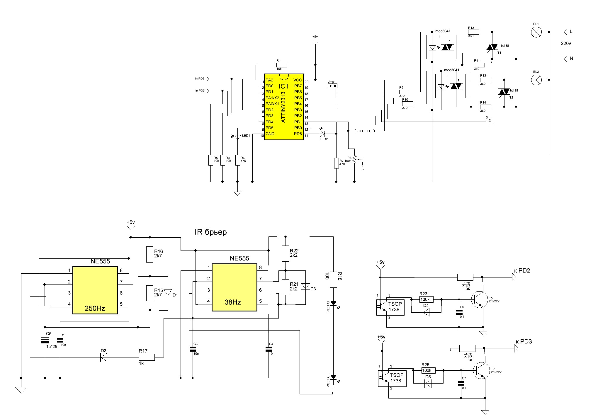

Короче я совсем уже запутался. Собрал я этот приемник и передатчик,все страбатывает,но если оставить незагороженным датчик,то импульсы с приемника и передатчика (мое предположение) генерят на порт контроллера,и загорается только один светодиод. :( Стоит только преградить рукой ик диод,и все диоды начинают включаться как положенно... SVN помоги пожалуйста. :oops: . Как можно добиться чистой единицы при перечечении луча на выходе приемника либо может как то прошивку переделать.Просто я полный чайник в АВ. :( Даже принцип понять не могу(( Да и макетки уже не хватет,столько уже на нее напичкал. :-)
СообщениеДобавлено: 02 фев 2013, 17:24
Нарисуй полную схему твоего устройства с датчиками.

Ну вот как-то так. :-)
схема1.JPG [ 209.92 КБ | Просмотров: 25344 ]
СообщениеДобавлено: 03 фев 2013, 11:00
Когда луч не заслоняешь, на коллекторе Т5 или Т7, какой сигнал? Лучше его посмотреть осциллографом (если есть такая возможность). Потом решим, что делать.
Заметил ошибку, вывод перемычки должен соединён напрямую с общим проводом, а не через резистор R7.

Возможность есть.Вчера весь день тыкал этим осцилографом.Во всех точках мерял,думал может по питанию где генерит ,но там все отлично. А на выходе Т5 иТ7 На фото должно быть видно.Щас выложу.
Понял! Исправляюсь... :oops:
