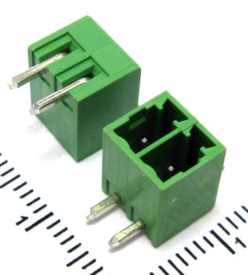

Не понимаю твоего стремления к миниатюрности без навыков в радиотехнике и создании печатных плат. Хоть ты и выбираешь корпуса поверхностного монтажа но клеммники особо не уменьшишь, а их необходимо будет устанавливать минимум три. Чем меньше размер платы, тем сложнее её разводить, а так же и изготавливать в домашних условиях.

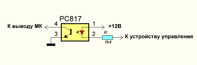

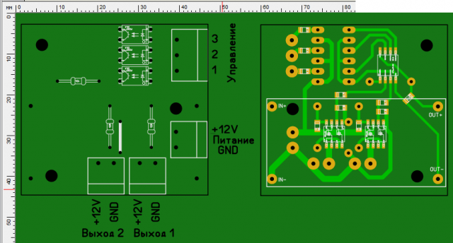

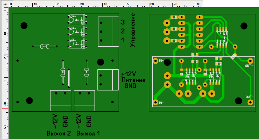

Вот тебе пример размера платы при использовании:
- питающего DC/DC преобразователя,
- в качестве подачи питания на исполнительное устройства использованы транзисторные сборки IRF7105,
- сигналы на МК подаются через оптопары PC817,
- клеммники используются разрывные.

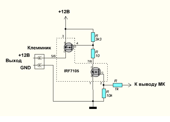

3.png [ 177.04 КБ | Просмотров: 22078 ]
2.png [ 71.16 КБ | Просмотров: 22078 ]
Обвязка транзисторной сборки IRF7105
4.png [ 9.9 КБ | Просмотров: 22076 ]
